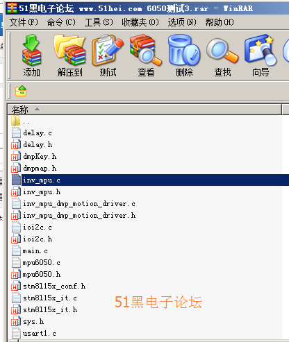

利用STM8驱动的MPU6050陀螺仪源程序
利用STM8驱动的陀螺仪程序,参考其他人写的32的程序,自己修改接口,完成驱动陀螺仪。

所有资料51hei提供下载:
6050测试3.rar (598.63 KB, 下载次数: 301)
