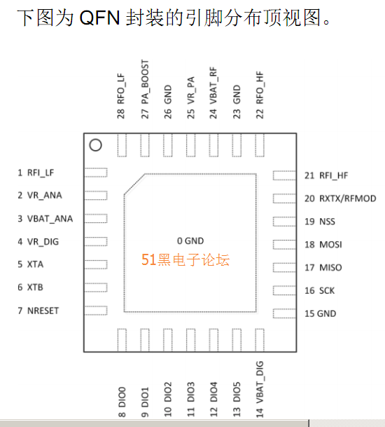

SX1278引脚图:

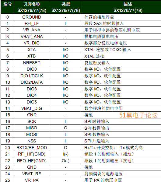

SX1278管脚功能定义:
SX1276/77/78——137MHz至 1020MHz 低功耗远距离收发器 SX1276/77/78 收发器主要采用 LoRaTM远程调制解调器,用于超长距离扩频通信,抗干扰性强,能够最大限度降低电流消耗。
借助升特的 LoRaTM 专利调制技术,SX1276/77/78 采用低成本的晶体和物料即可获得超过-148dBm 的高灵敏度。此外,高灵敏度与+20dBm 功率放大器的集成使这些器件的链路预算达到了行业领先水平,成为远距离传输和对可靠性要求极高的应用的最佳选择。 相较传统调制技术, LoRaTM调制技术在抗阻塞和选择性方面也具有明显优势,解决了传统设计方案无法同时兼顾距离、抗干扰和功耗的问题。
1.  概述
SX1276/77/78 系列产品采用了 LoRaTM扩频调制解调技术,使器件传输距离远远超出现有的基于 FSK 或 OOK 调制方式的系统。在最大数据速率下,LoRaTM的灵敏度要比 FSK 高出8dB;但若使用低成本材料和20ppm晶体的LoRaTM,收发器灵敏度可以比FSK高出20dB以上。此外,LoRaTM在选择性和阻塞性能方面也具有显著优势,可以进一步提高通信可靠度。 同时,它还提供了很大的灵活性,用户可自行决定扩频调制带宽(BW)、扩频因子(SF)和纠错率(CR)。扩频调制的另一优点就是,每个扩频因子均呈正交分布,因而多个传输信号可以占用同一信道而不互相干扰,并且能够与现有基于 FSK 的系统简单共存。此外,SX1276/77/78 还支持标准的 GFSK、FSK、OOK 及 GMSK 调制模式,因而能够与现有的M-BUS和IEEE 802.15.4g 等系统或标准兼容。
SX1276 的带宽范围为 7.8~500kHz,扩频因子为 6~12,并覆盖所有可用频段。SX1277 的带宽和频段范围与 SX1276 相同,但扩频因子为 6~9。SX1278 的带宽和扩频因子选择与SX1276 相同,但仅覆盖较低的 UHF 频段。
