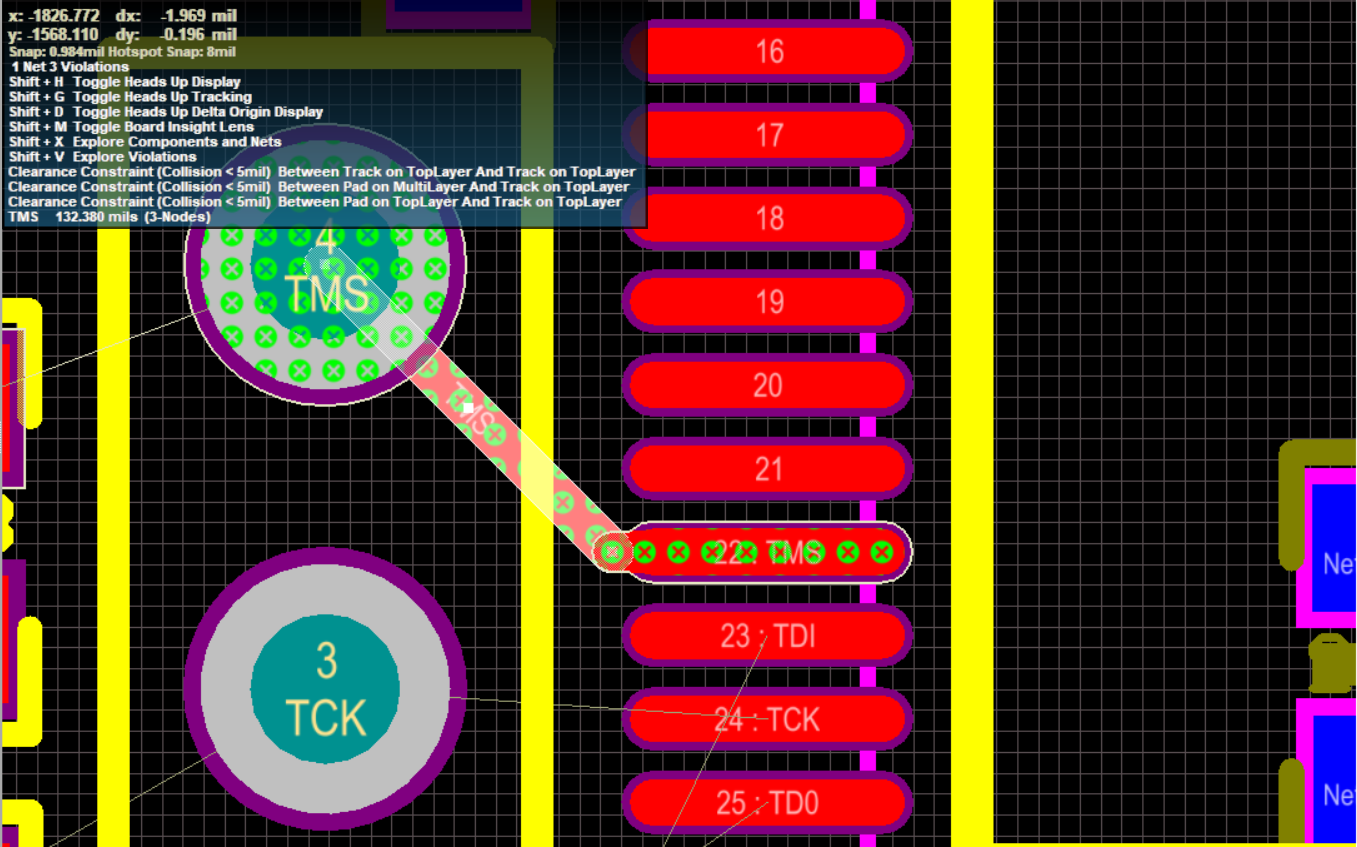

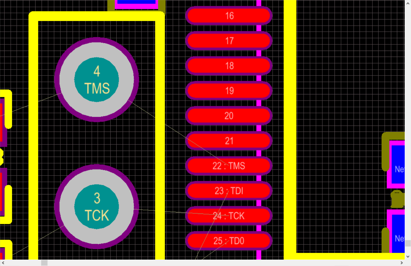

Altium Designer新画的一块板子,要连线的时候,引脚都是对应对的,
但是
发现一连线就报错。
不知道是什么原因。规则哪里出了问题。问题如下图:
应该是很简单的一个错误,但是一直不知道哪里错了,好多地方的线宽间距等都试着改了。
求大神指点迷津

有两种情况,第一是你的规则设置不对,可能线宽太宽,或者引脚间距不够,建议你修改规则,第二就是你现在已经敷铜了,可能你把他隐藏了,英文输入法按L,把隐藏关掉,再把铜删掉,你试试
ID:336863 发表于 2018-5-23 21:36 | 只看该作者
你的最小线宽设置的是多少啊?
ID:337143 发表于 2018-5-24 11:14 | 只看该作者
你看左上角已经提醒你了,间距太小了,调整一下布局,或者改一下规则吧

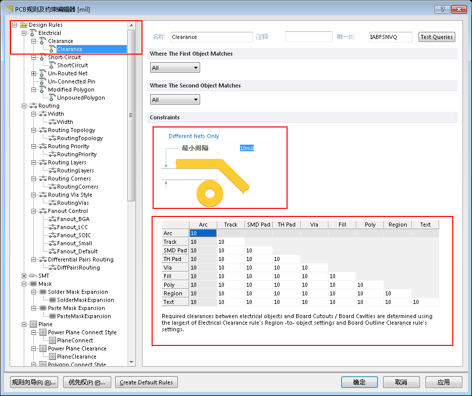

调整一下间隙规则中的数到合乎要求的数值!(AD16)设计 ---规则

我知道了,问题的关键在于间距规则里应该选择”Different Nets Only“,而不是”Any Net"

间距小于5mil了
