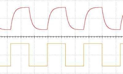

此电路由反相输入的滞回比较器和RC电路组成。RC回路既作为延迟环节,又作为反馈网络,通过RC充、放电实现输出状态的自动转换。设某一时刻输出电压+Uz,,此时滞回电压比较器的门限电压为UTH2。输出信号通过R对电容C,正向充电,充电波形如图3箭头所示。当该电压上升到 ,TH2时,电路的输出电压变为,UZ,门限电压也随之变为UTH1,电容C1经电阻R放电。当该电压下降到,TH,时输出电压又回到+Uz,电容又开始正相充电。上述过程周而复始,电路产生了自激振荡。
TH2 U充放电波形
O
UTH1
图, 方波信号发生波形

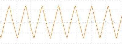

3.2 方波--三角波转换电路的工作原理
,.电路的组成
4
R6R16
1kΩ510ΩRP1C120kΩ50%
Key=BR2101uFU2100kΩ
U15R3R413
1kΩ1kΩOPAMP_3T_VIRTUALD2
OPAMP_3T_VIRTUAL1N5231B278D1
1N5231B
R8RGND
10kΩ100kΩGND
图4 积分电路产生三角波
根据RC积分电路输入和输出信号波形的关系可知,当,,积分电路的输入信号为方波时,输出信号就是三角波,由此可得,利用方波信号发生器和,,积分电路就可以组成三角波信号发生器。如图,
该电路的工作原理是:方波信号发生器输出的方波输入积分电路,在积分电路的输出端得到三角波信号。积分电路的输出端除了输出三角波信号外,还通过电阻,,.,p1将三角波信号反馈到滞回电压比较器的输入端,将三角波信号整形变成方波信号输出。该电路工作波形图如图,
图, 三角波
,.振荡频率
因为,该电路振荡信号的频率与三角波输出信号的幅度有关,所以要确定该电路的
4
振荡频率,必须先确定三角波信号的输出幅度。三角波输出信号的幅度等于滞回电压比较器的阈值电压,根据叠加定理可求出滞回电压比较器的阈值电压为
u+=UOR1/(R1+R2)-UOR2(R1+R2)=u-=0
由此可得输出信号的幅度为:Uom=UTH=R1Uz/R2
设积分电路的输出电压从+Uom到,Uom所需要的时间为t,根据积分电路输出电压和输入电压的关系式可得
2Uom=uo1*t/(C*R4)
即t=2R4*C1*Uom/Uz=2R1*R4*C1/R2
因三角波信号的周期为2t,所以三角波输出信号的频率为
f=R2/(4R1*R4*C1)

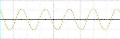

3.3三角波--正弦波转换电路的工作原理
图6 三角波产生正弦波原理图
原理:采用低通滤波的方法将三角波变换为正弦波。
图7 正弦波

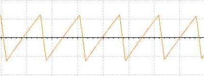

三角波信号的特征是波形上升和下降的斜率相同,当波形上升和下降的斜率不同时,三角波就转化成锯齿波。根据这个特征,只要将图4的电路中的积分电路改成时间常数随方波输出极性而变化的电路,即可组成锯齿波信号发生器。图,中的二极管D3和D4的作用是改变积分电路的时间常数,当输入为+Uz时,D3导通,D4断开,积分电路的时间常数为R(8到12)C,;当输入为,Uz时,D3断,D4通,积分电路的时间常数为R(6到,,)C,.可得
T=t1+t2=2(R4+R5)R1C1/R2 波形图如图,
图, 锯齿波

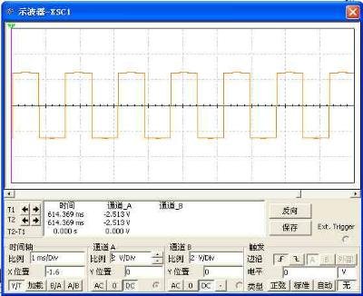

4.1输出方波电路的仿真
用Multisim10电路仿真软件进行仿真。从Multisim10仿真元件库中调出所需元件,按电路图接好线路,方波输出端接一个虚拟的示波器,接通电源后,将S1开关打到方波信号线档,可得如图10所示的输出方波仿真图。
图10 输出方波电路的仿真

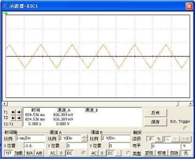

4.2三角波电路的仿真
方法同输出方波电路的仿真方法,将S1开关打到三角波信号线档即可得图11所示的方波转三角波波形仿真图。
图11 输出三角波电路的仿真

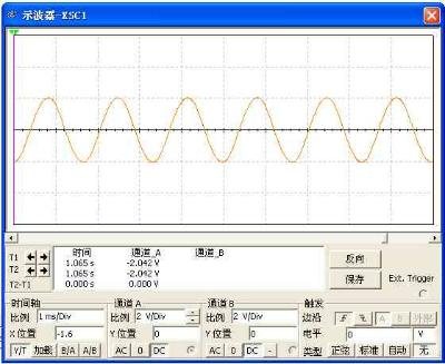

4.3正弦波电路的仿真
方法同输出方波电路的仿真方法,将S1开关打到正弦波信号线档即可得图12所示的正弦波波形仿真图。
图13 输出正弦波电路的仿真

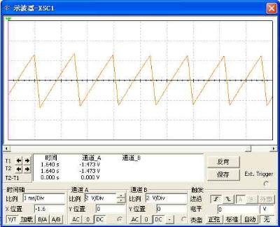

4.4锯齿波电路的仿真
方法同输出方波电路的仿真方法,将S1开关打到三角波信号线档,调节可调电阻Rp1,最好是0%或100%即可得图14所示的锯齿波波形仿真图。
图14 输出锯齿波电路的仿真
