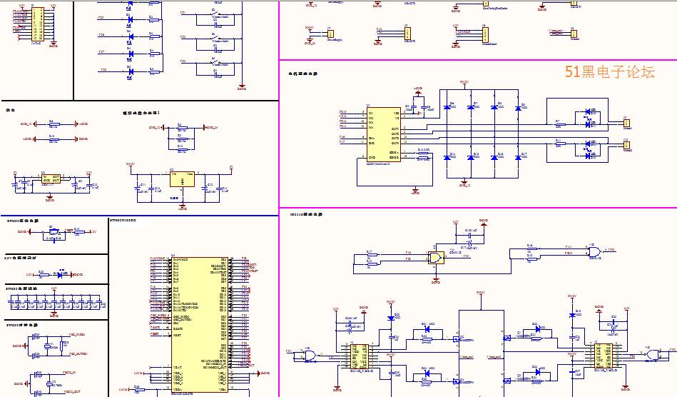

STM32为主控芯片IR2110驱动全桥的电机驱动电路设计
STM32为主控芯片IR2110驱动全桥的电机驱动设计
主控芯片为STM32F103RCT6
内包括IR2110驱动一全桥电路从而达到驱动电机加速减速和正反转的目的
还有L298N电机驱动电路
L298N由5V,12V供电
IR2110逻辑由3.3V供电,驱动12V供电,全桥电压外接。
5V由7805稳压得
3.3V由1117稳压得
电路原理图如下:

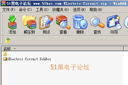

Electric Circuit.zip
68.96 KB, 下载次数: 130, 下载积分: 黑币 -5

ID:366903 发表于 2018-11-22 07:50 | 只看该作者
想问楼主为什么IR2110用的是3.3V逻辑电平,数据手册上写的最低是5V
