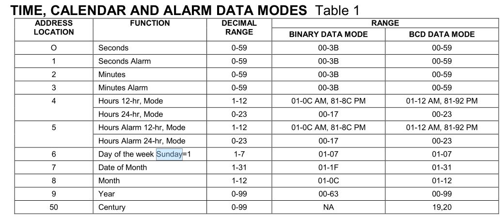

ID:338173 发表于 2018-5-25 16:28 | 只看该作者 回帖奖励 |倒序浏览 |阅读模式
我用proteus仿真 好像星期默认显示6

ID:149389 发表于 2018-5-25 19:23 | 只看该作者
看数据手册,sunday =1
ID:338173 发表于 2018-5-28 21:18 | 只看该作者
weidoit 发表于 2018-5-25 19:23
看数据手册,sunday =1
我的数据手册为啥没有这一部分....
ID:149389 发表于 2018-5-30 16:45 | 只看该作者
yulanhao 发表于 2018-5-28 21:18
我的数据手册为啥没有这一部分....
www.alldatasheet.com
