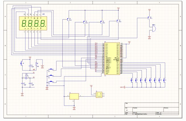

(1)设计一个可供8人进行的抢答器。
(2)系统设置复位按钮,按动后,重新开始抢答。
(3)抢答器开始时数码管显示序号0,选手抢答实行优先显示,优先抢答选手的编号一直保持到主持人将系统清除为止。抢答后显示优先抢答者序号,同时发出音响。,并且不出现其他抢答者的序号。
(4)抢答器具有定时抢答功能,且一次抢答的时间有主持人设定,本抢答器的时间设定为30秒,当主持人启动“开始”开关后,定时器开始减计时,同时蜂鸣器有短暂的声响。
(5)设定的抢答时间内,选手可以抢答,这时定时器停止工作,显示器上显示选手的号码和抢答时间。并保持到主持人按复位键。
(6)当设定的时间到,而无人抢答时,本次抢答无效,扬声器报警发出声音,并禁止抢答。定时器上显示00。

2.1总体电路原理图
                          图1 总电路图

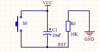

2.3复位电路的设计
单片机的第9脚RST为硬件复位端,只要将该端持续4个机器周期的高电平即可实现复位,复位后单片机的各状态都恢复到初始化状态,其电路图如图所示:
图3 复位电路图
值得注意的是,在设计当中使用到了硬件复位和软件复位两种功能,由上面的硬件复位后的各状态可知寄存器及存储器的值都恢复到了初始值,而前面的功能介绍中提到了倒计时时间的记忆功能,该功能的实现的前提条件就是不能对单片机进行硬件复位,所以设定了软复位功能。软复位实际上就是当程序执行完毕之后,将程序指针通过一条跳转指令让它跳转到程序执行的起始地址。

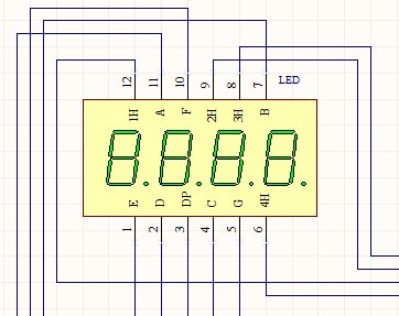

2.4数码管显示电路的设计
显示功能与硬件关系极大,当硬件固定后,如何在不引起操作者误解的前提下提供尽可能丰富的信息,全靠软件来解决。
                     图4 数码管显示电路图

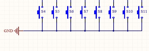

2.5按键电路的设计
键盘是人与微机系统打交道的主要设备。关于键盘硬件电路的设计方法也可以在文献和书籍中找到,配合各种不同的硬件电路,这些书籍中一般也提供了相应的键盘扫描程序。站在系统监控软件设计的立场上来看,仅仅完成键盘扫描,读取当前时刻的键盘状态是不够的,还有不少问题需要妥善解决,否则,人们在操作键盘就容易引起误操作和操作失控现象。在单片机应用中键盘用得最多的形式是独立键盘及矩阵键盘。
图5 按键图
 在键盘中按键数量较多时,为了减少I/O口的占用,通常将按键排列成矩阵形式。在矩阵式键盘中,每条水平线和垂直线在交叉处不直接连通,而是通过一个按键加以连接。这样,一个端口(如P1口)就可以构成1乘8的8个按键,比之直接将端口线用于键盘多出了一倍,而且线数越多,区别越明显,比如再多加一条线就可以构成20键的键盘,而直接用端口线则只能多出一键(9键)。由此可见,在需要的键数比较多时,采用矩阵法来做键盘是合理的。

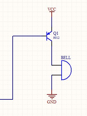

2.6蜂鸣器电路设计
我们知道,声音的频谱范围约在几十到几千赫兹,若能利用程序来控制单片机某个口线的“高”电平或低电平,则在该口线上就能产生一定频率的矩形波,接上喇叭就能发出一定频率的声音,若再利用延时程序控制“高“”低”电平的持续时间,就能改变输出频率,从而改变音调,使喇叭发出不同的声音。
                             6 蜂鸣器电路图

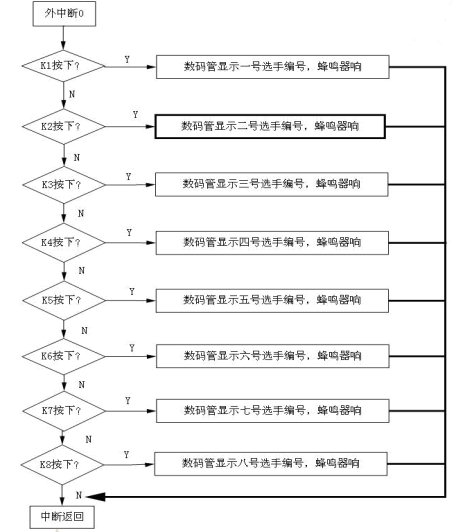

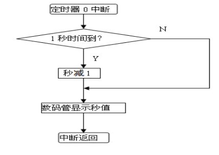

在本设计中包括了以下八个主要的程序:主程序;非法抢答序;抢答时间调整程序;倒计时程序;正常抢答处理程序;犯规处理程序;显示及发声程序。主流程图如图所示:
                   8.1 定时程序流程图
图8.2 抢答程序流程图
                     8.3 按键程序流程图

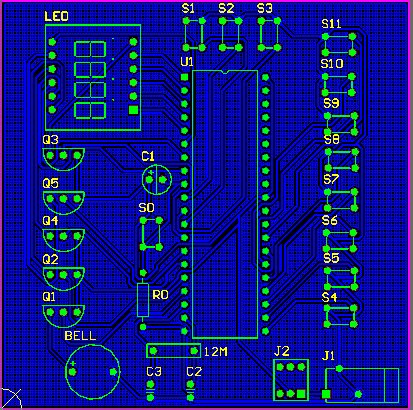

4.1.2PCB板进行排版及连线
本实验所用的面包板的内部链接在破坏背面的绝缘胶带的情况下,可以揭开胶带看其内部线路的构造,以防不知道内部线路差错电路。当然最好的办法是:用测试电路在插孔上来回实验,猜想验证其内部构造。
(1)首先了解面包板在连线和焊接的注意事项。
(2)了解实验原件及器材后,按照原理图在面包板上连接电路。
(3)焊接要注意,电子电路在焊接时,应遵循的规则。
4.1.3 焊接的问题及解决

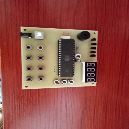

4.2调试4.2.1系统的调试
系统调试包括硬件调试和软件调试,而且两者是密不可分的。我们设计好的硬件电路和软件程序,只有经过联合调试,才能验证其正确性;软硬件的配人情况以及是否达到设计任务的要求,也只有经过调试,才能发现问题并加以解决、完善,最终开发成实用产品。
  硬件调试分单元电路调试和联机调试,单元电路试验在硬件电路设计时已经进行,这里的调试只是将其制成印刷电路板后试验电路是否正确,并排除一些加工工艺性错误(如错线、开路、短路等)。这种调试可单独模拟进行,也可通过开发装置由软件配合进行,硬件联机调试则必须在系统软件的配合下进行。
  软件调试一般包括分块调试和联机调试两个阶段。程序的分块调试一般在单片机开发装置上进行,可根据所调程序功能块的入口参量初值编制一个特殊的程序段,并连同被调程序功能块一起在开发装置上运行;也可配合对应硬件电路单独运行某程序功能块,然后检查是否正确,如果执行结果与预想的不一致,可以通过单步运行或设置断点的方法,查出原因并加以改正,直到运行结果正确为止。这时该 程序功能块已调试完毕,可去掉附加程序段。其它程序功能块可按此法进行调试。程序联机调试就是将已调试好的各程序功能块按总体结构联成一个完整程序,在所研制的硬件电路上运行。从而试验程序整体运行的完整性、正确性和与硬件电路的配合情况。在联调中可能会有某些支路上的程序、功能块因受条件制约而得不到相应的输入参数,这时,调试人员应创造条件进行模拟调试。在联调中如发现硬件问题也应及时修正,直到单片机系统的软件、硬件全部调试成功为止。系统调试完成后,还要进行一段时间的试运行,从而检验系统的稳定性和抗干扰能力,验证系统功能是否达到设计要求,是否达到预期的效果。
4.2.2具体调试
1、具有清零装置和抢答控制,可由主持人操纵避免有人在主持人说
“开始”前提前抢答违反规则。
2、具有定时功能,在60秒内无人抢答表示所有参赛选手获参赛队对本题弃权。
3、60秒时仍无人抢答其报警电路工作表示抢答时间耗尽并禁止抢答。
4、 显示抢答时间, 按一下减一秒,按一下"-1s"键,时间LED上会显示改变后的时间,调整范围为0s~60s。
5、主持人按"抢答开始"键,会有提示音,并立刻进入抢答倒计时(预设60s抢答时间),如有选手抢答,会有提示音,并会显示其号数,只有第一个按抢答的选手有效。
6、如倒计时期间,主持人想停止倒计时可以随时按"停止"按键,系统会自动进入准备状态,等待主持人按"抢答开始"进入下次抢答计时。

附件1:基于单片机的简易抢答器系统设计实物图
附件2:基于单片机的简易抢答器系统单面PCB板图
