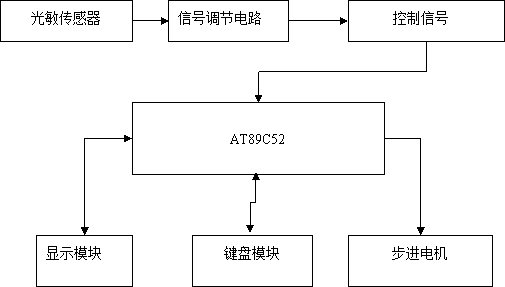

自动窗帘控制系统设计的总体框图如图2.3所示。
图2.3  电动窗帘控制器结构框图
根据光照来开闭窗帘主要原理是用光敏电阻采集外界的光强度,从光传感器采集的信号利用信号校正电路放大,滤波后输入单片机。传入的信号由89C52单片机来控制,并且做出响应,以实现电机的正转、反转与停止。显示模块是用来显示自动窗帘控制器的各种状态。键盘作为输入设备,通过不同按键来控制单片机进行各种运转状态。

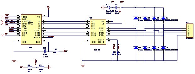

单片机电路在本系统中作为主控芯片首先对外部电路采集到的温度信号进行反应,发PWM信号给L297,然后通过L298驱动步进电机。同时按键扫描实现手动自动控制。

     在步进电机控制电路中,步进控制器的作用是把输入脉冲转换成环型脉冲,以控制步进电机的转向。在实际应用中由软件代替步进控制器,其优点是使线路简化,降低成本,可靠性提高。在窗帘控制系统中选用了型号为130HZ308-450的三相反应式步进电机,其优点是力矩大,精度高,其步进角度是1.2°。步进电机电路与单片机的连接如图3.12。
                     图3.12  步进电机电路与单片机的连接

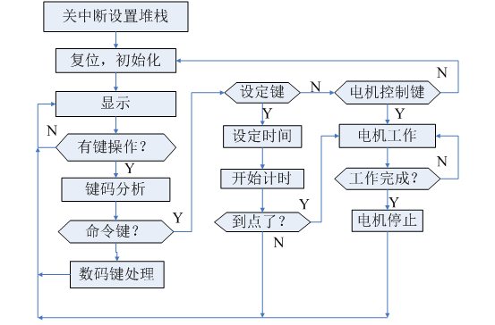

4.1 主程序设计
主程序构成无限循环,主要完成单片机初始化,关中断,菜单显示内容初始化,按键扫描,电机运行,计时等功能。
主程序的流程图如图4.1所示。
图4.1  主程序流程图
启动主程序,先关中断并且设置堆栈,接着初始化寄存器,初始化显示内容;然后执行按键查询,执行相应的操作。如果是设定键,则设定时间,开始计时;到时间后步进电机开始相应的工作,工作完成后停机。如果是电机控制键,则也执行相应的工作。如果都不是,则是复位键,采取复位操作。

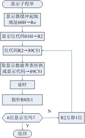

4.2.2显示程序
显示程序开始后,起始地址60H发送到R0,01H发送至显示位代码R2,再将位代码发送到单片机A口,,单片机取显示数据查表转换成显示代码发送至单片机B口,延时2ms,指针R0加1,然后判断6显示是否完成。如果完成则返回,没完成则位代码R2左移一位,继续显示查表,一直到6位显示完成后返回。
显示子程序流程图如图4.2.2所示。
图4.2.2 显示部分流程图

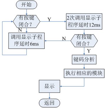

4.2.3 键盘程序设计
按键的触点在闭合和断开时均会产生抖动,这时触点的逻辑电平是不稳定的,如不妥善处理,将会引起按键命令的错误执行或者重复执行。现在用软件延时的方法来避开抖动阶段。在判断是否有键闭合后都延时5ms,按下键后再延时12ms就可以避免键盘的抖动。然后键码分析,执行相应的模块,显示后返回。
键盘子程序如图4.2.3所示。

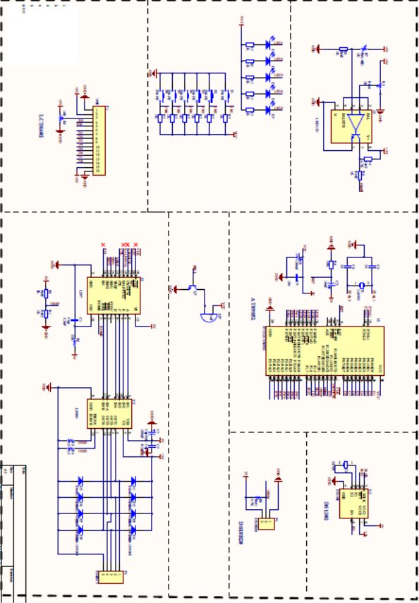

附录一:系统原理图(截图过来不知道为什么很不清晰,大家重新用AD画一下吧)

ID:290266 发表于 2019-2-28 03:24 | 只看该作者
楼主的原理图看不清大家去看学习一下我发的这个吧
