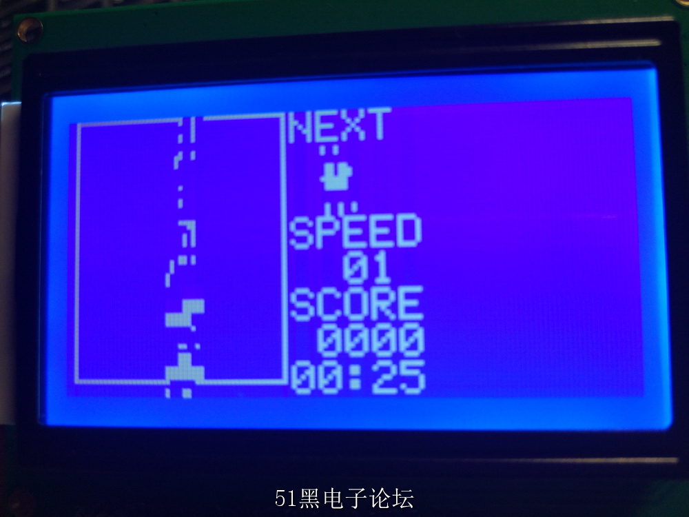

程序网上找的。proteus仿真正常。实物连接用stc89c52和ds12864-6.方块乱码了。求解
