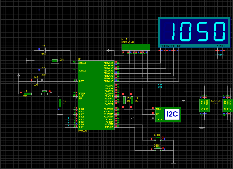

基于AT89c51和AT24C02数码管,按键(消费+充值)的仿真+源码

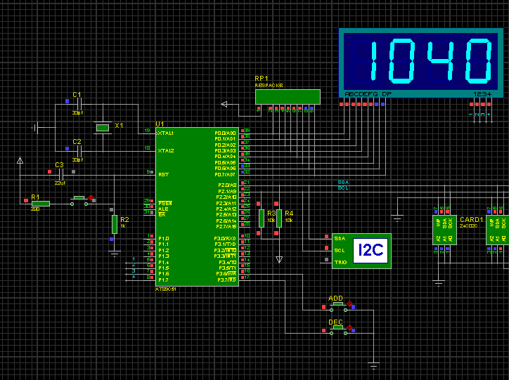

功能:通过按键进行简单的加减,比如:数码管数值是1000,按充值键(ADD)充值50,数码管就变为1050,再按消费键(DEC)消费10,数码管数值变为1040.
单片机程序源码:
