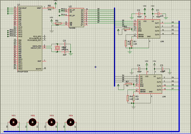

话不多说,仿真图贴上
用STM32F103 传数据到 74HC595 再用L298N控制多个电机。
原理很简单,大神们一看就知道。

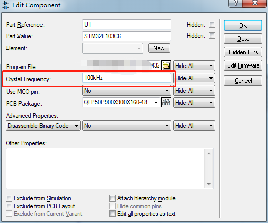

其中也有个问题困扰着 我,就是STM32的时钟怎么选择?我想
用外部高速时钟,但是
请看设置。。。
我的外置8MHz,再片内倍频到72MHz,但是,,我得输出100KHz 延时才有点准,不然差太远了。
还请知道的大神回答一下呀~~~
