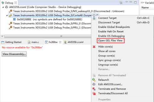

具体步骤如下:
(1) 打开 CCS

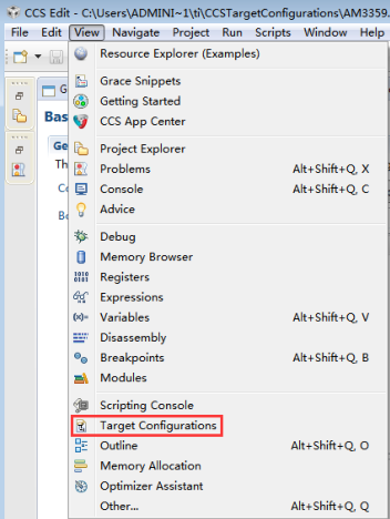

(2) 在 view 点击"Target Configurations"。

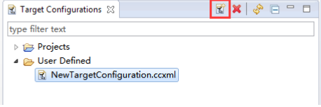

(3) 点击红框内按钮。

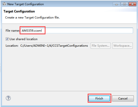

(4) 输入名字,点击 Finish 按键

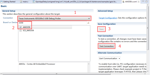

(5) 在出现的以下复选框中按如下操作,其中 Connection 选项为开发板使用的仿真器 08.png 名称。

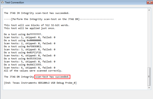

(6) 出现如下界面表示连接成功

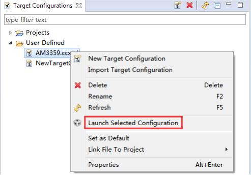

(7) 右键 AM3359.xcml,选择"Launch Selected Configuration"

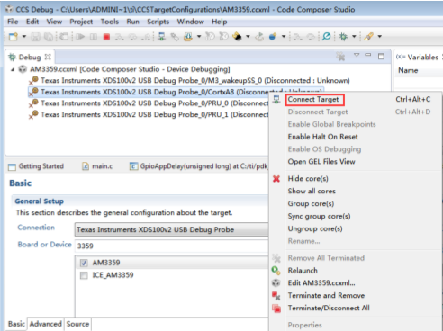

(8) 右键"Texas Instruments XDS100v2 USB Debug Probe_0/CortxA8",选择"Connect Target"。

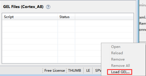

(9) 右键"Texas Instruments XDS100v2 USB Debug Probe_0/CortxA8",选择"Open GEL Files View"。

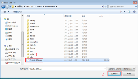

(10) 在 Script 空白框内单击鼠标右键,选择"Load GEL"。
(11) 在出现的对话框中按如下步骤操作:

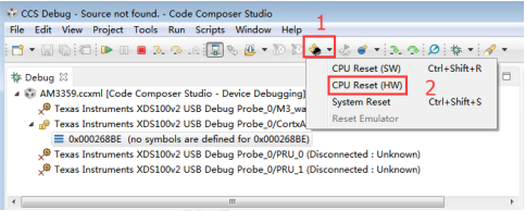

(12) 在工具栏找到以下1按钮 ,然后选择"CPU Reset(HW)"。

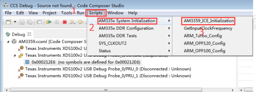

(13) 在菜单栏找到 Scripts 中的“AM335x System Initialization",然后选择"AM3359_ICE_Initialization"。

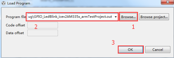

(14) 下载程序。在 debug 模式下,找到 加载按钮,然后点击此按钮。在出现的对话框中点击"Browse project",浏览项目文件,如 GPIO_LedBlink_icev2AM335x_armTe stProject 工程下,选择 GPIO_LedBlink_icev2AM335x_armTestProject.out 文件。
(15) 在工具栏找到 15.png 并且单击这个按键。程序就运行了。窜口打印如下信息并且开发板 LED1 灯在闪烁。
