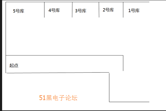

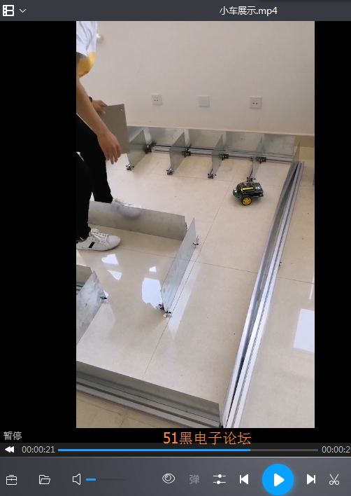

自动入库避障智能小车的单片机源程序以及车库图和视频等资料分享
很有用!
汇编程序仅仅可以进入一号库
C语言通过调节参数可以进入不同车库
引脚:  P2.0超声接收
    P2.1超声发射
    P1.2-P1.7步进电机
下面是自动入库避障智能小车视频截图:
车库图:
