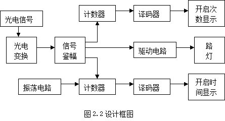

方案二:
本设计主要是通过光敏电阻对外主要是通过光敏电阻对外界的光线的强弱的感应来改变自身的电阻阻值,从而控制555定时电路构成的施密特触发器高、低电平输出,达到控制路灯的开和关。
采用74LS390、74LS00、74LS04、CD4511、NE555等芯片来完成路灯亮暗控制与所需要的数字逻辑显示功能(在七段数码管上按规律显示特定的数字)。当处于暗环境下(晚上)能够自动开灯(发光二极管亮),当处于亮环境下(白天)能够自动关灯(发光二极管灭);能自动记录“路灯”的开灯次数(用1位数码管显示);同时还能记录和锁存“路灯”开灯时间(使用3个1位数码管显示)。设计框图如图2.2所示:
2.2  方案论证与选择
方案一模拟电路与数字电路组合总体看来具有设计思路清晰、价格成本低、稳定性高、易现实,但电路结构相对复杂,需要购买许多电子元件和集成块,整体电路调试困难。
方案二主要是通过光敏电阻对外界的光线的强弱的感应来改变自身的电阻阻值,从而控制555定时电路构成的施密特触发器高、低电平输出,达到控制路灯的开和关。为了使计时与计数电路同步启动,计数电路的控制是通过NE555的输出端提供脉冲,使其计数;并通过NE555输出端来控制计时电路同步供电。计时电路脉冲的产生是用NE555接成一个频率为1HZ的多谐振荡器触发74LS390计时,再用CD4511驱动共阴极七段数码管做显示电路。

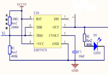

3  单元模块设计3.1  各单元模块功能介绍及电路设计3.1.1  光敏电阻与555定时器构成的控制电路
图3.1光敏电阻与555定时器构成的控制电路原理图
该部分电路相当于总电路的开关,通过光照强弱的变化改变光敏电阻的阻值,从而改变Vi的电压值。在该电路中Vi即为由555构成的施密特触发器的输入电压,Vi的改变会引起施密特触发器的翻转,从而改变3脚输出电平,达到开关的效果。
当光敏电阻周围的环境光照强度比较强时,电阻阻值为几百欧左右,Vi< 1/3Vcc;当光敏电阻周围的环境光照强度比较弱时,电阻阻值为1兆欧左右,Vi> 2/3Vcc。当光敏电阻周围环境由光变暗时,Vi增大过程中达到值1/3Vcc时,引发施密特触发器翻转,输出由低电平跳变为高电平。施密特触发器输出跳变为高电平同时引起LED灯的开启,多谐振荡器产生时钟信号和计数电路的触发器触发。而当光敏电阻周围环境由暗变光时,Vi减小过程中达到值时2/3Vcc,引起触发器翻转,输出由高电平跳变为低电平。触发器输出跳变为低电平使LED灯熄灭,多谐振荡器不工作,且计数电路触发器不触发。因此,由光敏电阻和555定时器组成的控制电路起到总电路开关的作用。

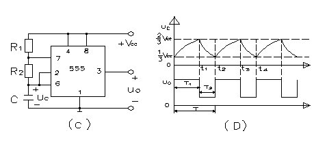

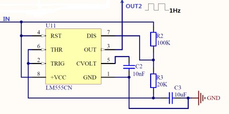

3.1.2 多谐震荡电路的设计与分析
图3.2多谐震荡器原理图
该器件的电源电压为4.5V---18V,驱动电流也较大,并能提供与ttl, MOS电路相兼容的逻辑电平。555定时器可以构成多谐振荡器。自激多谐振荡器用于产生连续的脉冲信号图3-2所示为自激多谐振荡器电路和波形图。。电路采用电阻、电容组成RC定时电路,用于设定脉冲的周期和宽度。调节RW或电容C,得到不同的时间常数;还可产生周期和脉宽可变的方波输出。
脉冲宽度计算公式:Tw≈0.7 (R1+RW+R2) C               (3-1)
振荡周期计算公式:T≈0.7 (R1+RW+2R2) C                          (3-2)
如图所示,C2=10nF、C3=10uF、R2=100KΩ,R3=20KΩ,按上电路图与555定时器相连构成可产生频率为1Hz的多谐振荡器。多谐振荡器为计数器提供时钟脉冲。时钟周期T=0.7(R3+2R2)C1=1s。

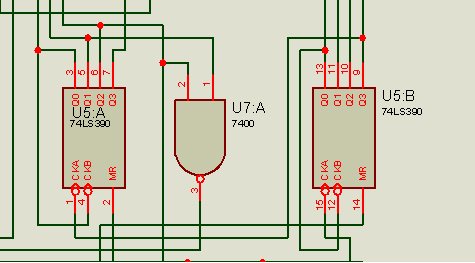

反馈清零法实现六十进制计数
图3.4 反馈清零法实现六十进制计数

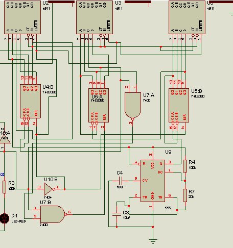

六十进制计数原理图先将两片74LS390级联,接成一百进制计数器。在此基础上借组与门和计数器异步清零功能,将U7B的Q1、Q2分别接至双与非门组合的输入端。工作时,在第60个脉冲计数脉冲作用后,计数器输出为0110 000(十进制数60),U7B的Q1、Q2同时为1,使双与非门组合输出高电平,U7B清零。状态0110 0000仅在瞬间出现一下。这样,就构成了60进制的计数器。

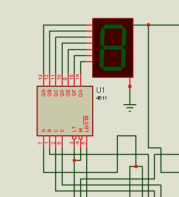

3.1.4  译码显示电路的设计与分析
数码管按段数分为七段数码管和八段数码管,八段数码管比七段数码管多一个发光二极管单元(多一个小数点显示);按发光二极管单元连接方式分为共阳极数码管和共阴极数码管。共阳数码管是指将所有发光二极管的阳极接到一起形成公共阳极(COM)的数码管。共阳数码管在应用时应将公共极COM接到+5V,当某一字段发光二极管的阴极为低电平时,相应字段就点亮。当某一字段的阴极为高电平时,相应字段就不亮。共阴数码管是指将所有发光二极管的阴极接到一起形成公共阴极(COM)的数码管。共阴数码管在应用时应将公共极COM接到地线GND上,当某一字段发光二极管的阳极为高电平时,相应字段就会被点亮。当电路正常工作时,数码管上会按照设计要求显示路灯持续工作的时间与工作的次数。
计数器用来产生十进制计数,其输出信号加在译码器输入端,经译码后可在输出端产生所需的控制信号。本电路中译码驱动器采用CD4511。
图3.6 驱动数码译码电路

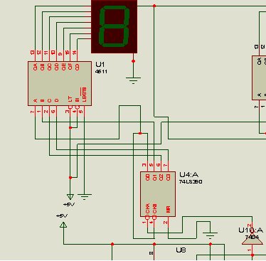

该部分电路实现记录路灯开关次数功能,需要一片74LS390芯片和一片CD4511译码器和一个共阴极数码管。当光敏电阻周围环境从亮变暗时,由555定时器构成的施密特触发器由低电平翻转为高电平,经过74ls04非门后,74LS390接收到的信号为由高电平反转为低电平。这个脉冲下降沿触发74LS390计数。而当光敏电阻周围环境从暗变亮,输入信号为上升沿不会引起计数,从而达到电路计时一次,计数一次的效果。

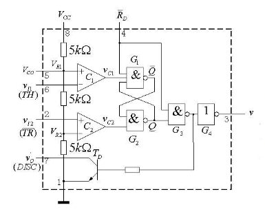

3.2  特殊器件的介绍3.2.1  NE555芯片
555定时器是一种模拟电路和数字电路相结合的中规模集成器件,它性能优良,适用范围很广,外部加接少量的阻容元件可以很方便地组成单稳态触发器和多谐振荡器,以及不需外接元件就可组成施密特触发器。因此集成555定时被广泛应用于脉冲波形的产生与变换、测量与控制等方面。
图3.8 555管脚图
由555定时器组成的多谐振荡器如图(C)所示,其中R1、R2和电容C为外接元件。其工作波形如图(D)所示。
图3.9 555多谐振荡器
设电容的初始电压=0,t=0时接通电源,由于电容电压不能突变,所以高、低触发端=0<,比较器A1输出为高电平,A2输出为低电平,即(1表示高电位,0表示低电位),RS触发器置1,定时器输出此时,定时器内部放电三极管截止,电源向电容C充电,逐渐升高。当上升到时,输出由0翻转为1,这时,RS触发顺保持状态不变。所以0<t<期间,定时器输出为高电平1。
时刻,上升到,比较器的输出由1变为0,这时,RS触发器复0,定时器输出
期间,,放电三极管T导通,电容C通过放电。按指数规律下降,当时比较器输出由0变为0,RS触发器的,Q的状态不变,的状态仍为低电平。
时刻,下降到,比较器输出由1变为0,RS触发器的1,0,触发器处于1,定时器输出。此时电源再次向电容C放电,重复上述过程。
通过上述分析可知,电容充电时,定时器输出,电容放电时,0,电容不断地进行充、放电,输出端便获得矩形波。多谐振荡器无外部信号输入,却能输出矩形波,其实质是将直流形式的电能变为矩形波形式的电能。
由图(D)可知,振荡周期为电容充电时间,为电容放电时间。
充电时间                  (3-3)
放电时间                                (3-4)
矩形波的振荡周期   (3-5)
因此改变和电容C的值,便可改变矩形波的周期和频率。
只要将555定时器的2号脚和6号脚接在一起,就可以构成施密特触发器。这个施密特触发器的电压传输特性是反相的。5号脚悬空时,正向阈值电压和负向阈值电压分别为

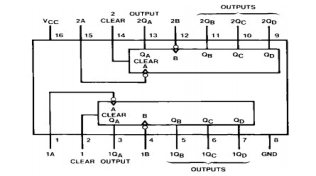

3.2.2  74LS390芯片
集成电路74LS390芯片为双10进制计数器,其具有时钟输入CLOCK A(B)和复位端(CLEAR),可提供手动输入复位。并且通过四位输出端输出10进制BCD码。
图3.11 74LS390引脚图:
A、B 为时钟输入引脚;
CLEAR为异步清零端;
QA、QB、QC、QD为BCD 码输出端。
3.2.3  CD4511芯片
CD4511是一个用于驱动共阴极 LED (数码管)显示器的 BCD 码—七段码译码器,特点如下:具有BCD转换、消隐和锁存控制、七段译码及驱动功能的CMOS电路能提供较大的拉电流,可直接驱动LED显示器。CD4511的内部有上拉电阻,在输入端与数码管笔段端接上限流电阻就可工作。
图3.12 CD4511引脚图
其功能介绍如下:
BI:4脚是消隐输入控制端,当BI=0 时,不管其它输入端状态如何,七段数码管均处于熄灭(消隐)状态,不显示数字。
LT:3脚是测试输入端,当BI=1,LT=0 时,译码输出全为1,不管输入ABCD 状态如何,七段均发亮,显示“8”。它主要用来检测数码管是否损坏。
LE:锁定控制端,当LE=0时,允许译码输出。LE=1时译码器是锁定保持状态,译码器输出被保持在LE=0时的数值。
a、b、c、d、e、f、g:为译码输出端,输出为高电平1有效。
还有两个引脚8、16分别表示的是GND和Vcc。

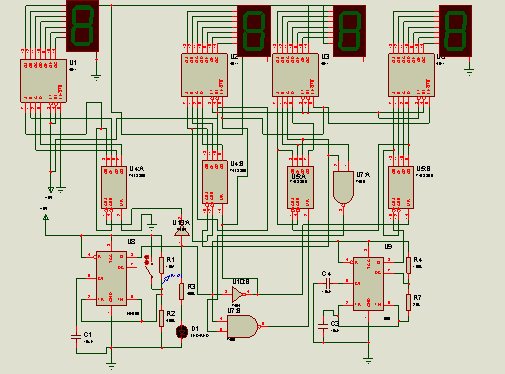

3.3  各单元模块的联接

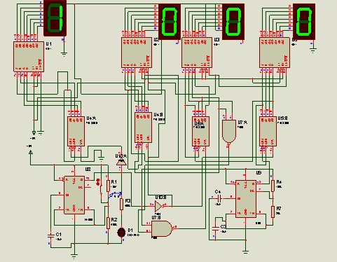

其各单元模块图如图3.3.1所示:
图3.14各单元模块的联接图
4  系统调试
在proteus软件的仿真中,我们发现当R5阻值为400KΩ时,Vi的值的变化能满足触发器的触发。而在实际操作过程中,可以根据光敏电阻的不同或现有电阻值中方便选取,原则为光线充足时Vi<1/3Vcc,黑暗时Vi>2/3Vcc。
当光照减弱时,光敏电阻阻值增大,NE555定时器的2、6端口出现低电平,当它到达一定值时,3口出现高电平,且大于2/3VCC,路灯亮。反之,当光照增强到一定强度时,光敏电阻阻值减小,3口出现低电平,小于1/3VCC,路灯熄灭。

如图所示,电路中的这个74LS00与非门的作用为使控制右数第二个数码管(即十秒位)的74LS390(U7B)计数芯片在LED灯熄灭时自动清零。计数器的数码管用来显示开灯次数,因此不用清零。控制计时器的另外两个数码管的74LS390(U6B和U7A)芯片部分会因为电平的改变自动清零。
而CD4511(U2、U3、U4)的5脚LE接到的信号是通过图中74LS04非门转变而来的。当LED亮时,U9B3脚为1,经74LS04后,LE为0,允许译码输出。当LED熄灭时,U9B3脚为0,经74LS04后,LE为1,允译码器是锁定保持状态,译码器输出被保持在LE=0时的数值。

在Proteus软件的仿真中,我们发现光敏电阻和555构成的光控电路不能仿真,所有设计了一个开关来模拟白天和晚上,当开关闭和相当于白天;当开关断开相当于晚上。当仿真图如下:
图5.1开关断开(光线较暗)时的测试图
图5.2 开关闭合(光线较亮)时的测试图
5.3系统功能及指标参数分析
当处于暗环境下(晚上)能够自动开灯(发光二极管亮),当处于亮环境下(白天)能够自动关灯(发光二极管灭);能自动记录“路灯”的开灯次数(DS1位数码管显示);能单次记录和锁存“路灯”开灯时间(用3个1位数码管显示),基本实现了本次设计的要求。
