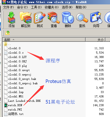

单片机可调时钟的C程序及proteus仿真图
分享一个基于51单片机的可调时钟小设计
模式键:按一次,进入倒计时设置模式(设置倒计时的时间,比如2min30s,5min40s等)
    按两次,进入倒计时模式(开始倒计时)
    按三次,进入钟表时间调节模式
    按四次,回到正常显示模式(进入计时器/倒计时模式时不影响钟表正常走时)
配置键:按一次调整分
    按两次调整时
    按三次,回到调整分,依次循环
    (配置键选择需要调整的单位,由加/减键进行加减调整)
加法键:数值加
减法键:数值减
红色数码管显示0时,为正常显示模式
红色数码管显示1时,为倒计时设置模式
红色数码管显示3时,为倒计时模式
在正常显示模式下,除模式键外其他按键都不可用
在钟表时间调节模式下,钟表不走时,其他任何模式都不影响钟表的正常走时

所有资料51hei提供下载:
clock.zip (65.56 KB, 下载次数: 67)
