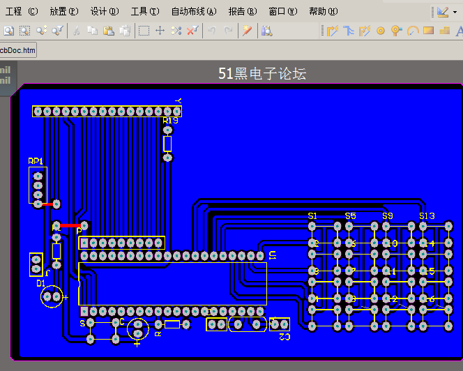

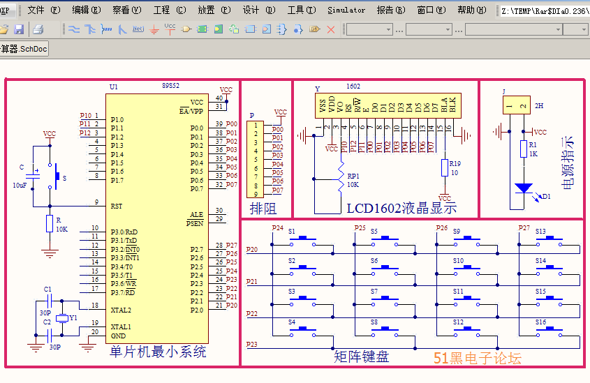

Altium Designer画的单片机计算器电路原理图和PCB图如下:(51hei附件中可下载工程文件)

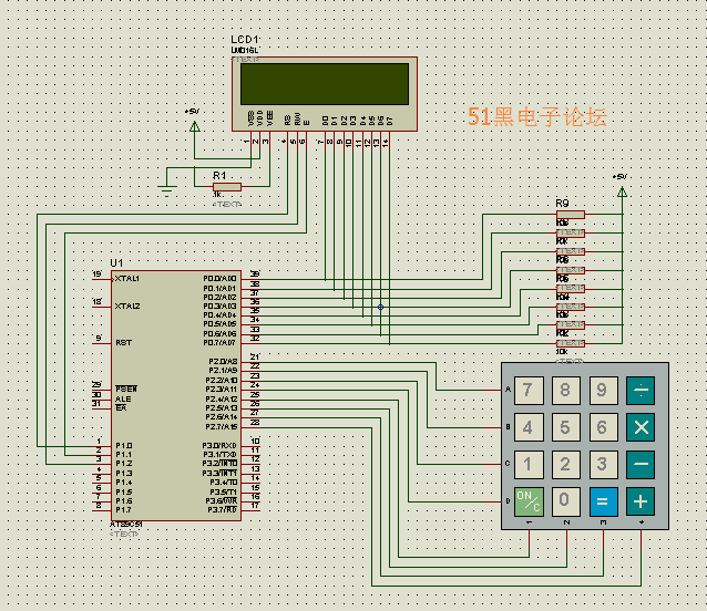

计算器仿真原理图如下(proteus仿真工程文件可到本帖附件中下载)
