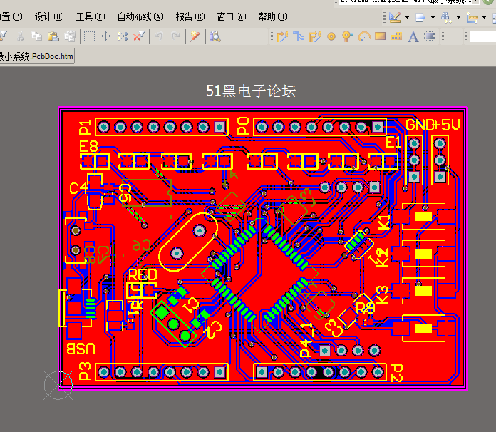

贴片封装,小尺寸,Altium Designer画的51单片机最小系统原理图和PCB图如下:(51hei附件中可下载工程文件)

ID:95809 发表于 2018-9-21 17:36 来自触屏版 | 只看该作者
也就还行吧,如果打样建议再改改,P1口的LED应该共阳连接,单片机默认上电高电平。

ID:337380 发表于 2019-1-9 00:02 | 只看该作者
楼上说的对啊,画错了,问一下有没有移植32的FreeRTOS的啊,资料比较少,求资料
ID:337380 发表于 2019-1-9 00:03 | 只看该作者
sorry,确实错了
ID:237239 发表于 2019-6-3 11:44 | 只看该作者
很多间距没有调整,楼主有跑过DRC吗?打板测试过吗?
