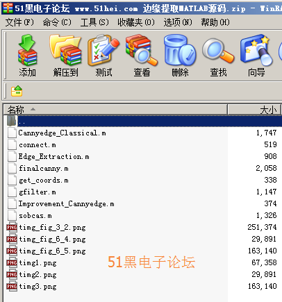

包含全部的罗伯特算子、普鲁伊特算子、索贝尔算子、拉普拉斯算子、传统CANNY算法、改进的CANNY算法边缘提取代码,实用性高,效果显著,画出每种方法的对比结果图,下载源文件直接跑就行。文件里包含三张医学X光图片用于检验程序有效性。
全部资料51hei下载地址:
边缘提取MATLAB源码.zip (687.51 KB, 下载次数: 23)
