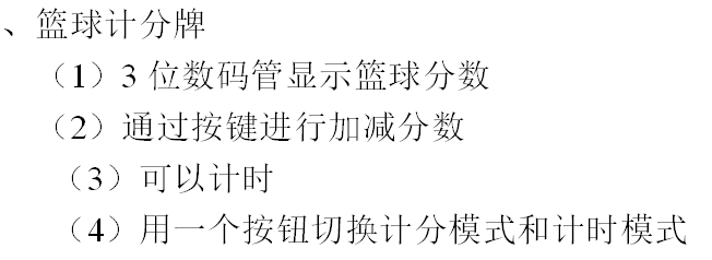

求帮忙用8051单片机设计一个简易一些的篮球记分器,要图和程序,急用
ID:343527 发表于 2018-6-2 18:09 | 只看该作者
用8051单片机

图看我头像 希望对你有帮助
