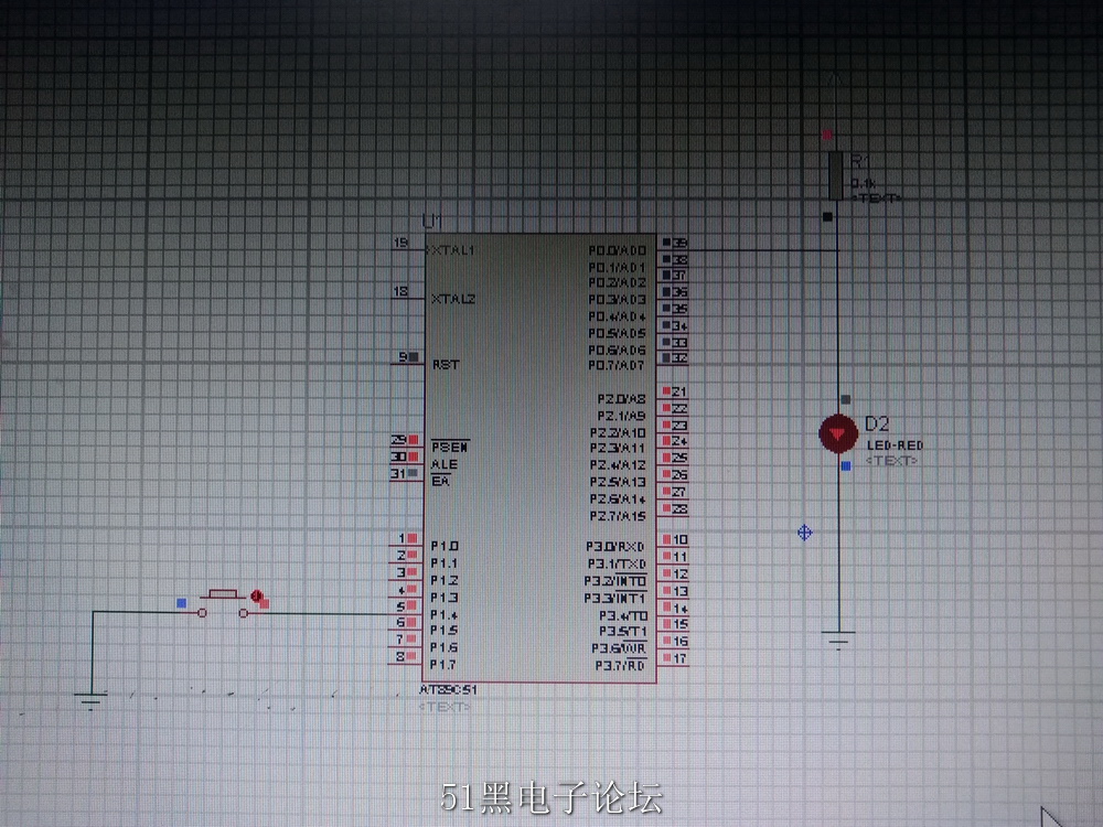

单片机按键抬起有效
(1)按键抖动现象:按键按下都会发出一声响,虽然有的按键声音很轻微,但这都是金属导体碰撞产生的震动,这种现象称为键盘抖动如果不对键盘的抖动进行处理,按键会对系统电路或程序产生意外的干扰。
(2)消抖:利用延时程序防止键盘抖动,实现键盘输入按键按下产生的抖动现象持续的时间不会很久,因此在按键按下后,可延时一段时间跳过抖动,再对按键的状态检测,从而利用延时的方法也可以实现键盘输入。
单片机源码:
