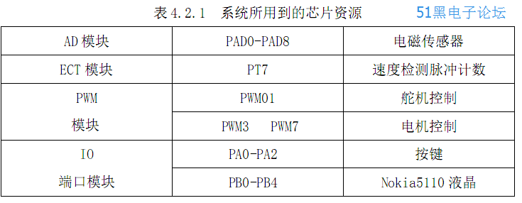

在整个系统设计中,主要用到了单片机5个基本功能模块:PLL模块、PWM输出模块、ECT模块、PIT模块、AD转换模块。通过配置寄存器先对所用到的模块进行硬件初始化,并通过相应的数据寄存器或状态寄存器的读写,实现期望的功能。为实现期望的功能所需芯片资源如表4.2.1所示。

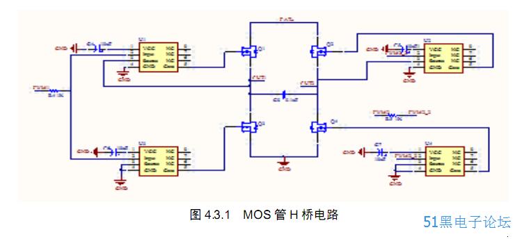

   驱动芯片我们任然沿用了英飞凌公司的大电流电机驱动半桥芯片BTS7970。其输出最大电流68A,内部带有一个P 沟道的高边MOSFET、一个N 沟道的低边MOSFET和一个驱动IC。BTS7970  通态电阻典型值为16mΩ 。P  沟道高边开关省去了电荷泵的需求, 因而减小了EMI(Electro Magnetic Interference)。集成的驱动IC  具有逻辑电平输入、电流诊断、斜率调节、死区时间产生和过温、过压、欠压、过流及短路保护的功能。
但在使用中,发现BTS7970应对B型车电机RS_540发热严重,我们采取了直接并联多片,或者更改电机的控制频率,效果都不是很好,最后,我们选用了导通内阻更小,输出电流更大的 MOS 管来搭建 H 桥驱动电路。其电路图如图 4.3.1所示。

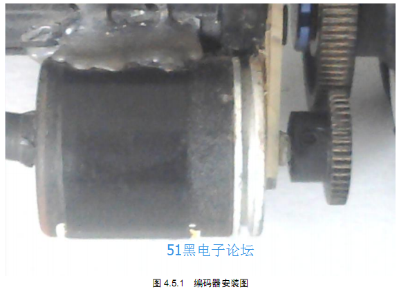

4.5  速度检测模块
速度检测模块是为了反馈小车当前速度,获知小车当前状态并决定控制策略的一个环节。根据经验,我们直接选用了欧姆龙 E6A2-CS3C 型 360 线编码器,其输出脉冲稳定,360线足以满足精度要求,且其数字量输出,可供单片机直接采集以获得速度值。安装图如图3.5.1所示。

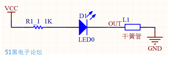

经过测试,在满足检测空间距离的前提下,我们选择了干簧管。干簧管是一种磁敏的特殊开关,它的两个触点由特殊的材料制成,被封装在真空的玻璃管里,  只要用磁铁接近它,磁场达到一定强度,干簧管两个触点就会吸和在一起,使电路导通。应用此原理可以准确的检测起跑线处的高强度磁场。但要注意的是当干簧管经过磁铁正中央时,两个簧片受力相同,出现干簧管不吸合的现象,即干簧管的盲区。电路图如图4.6.1所示。

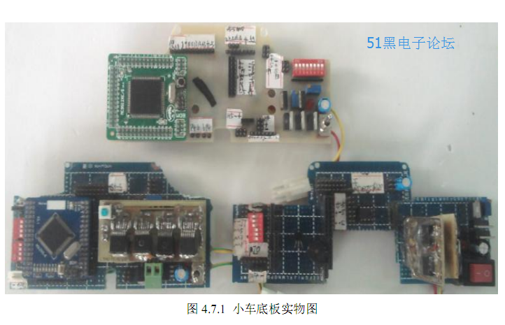

4.8  小车底板设计
前期的小车底板我们直接采用万通板搭建,中期我们做过 PCB 板,但由于实验室制板条件限制,只能做单面 PCB 板,一布局困难,二不容易更改。所以我们最终直接用万通板搭建小车底板,同样获得很好的效果。底板实物图如图 4.7.1所示。
