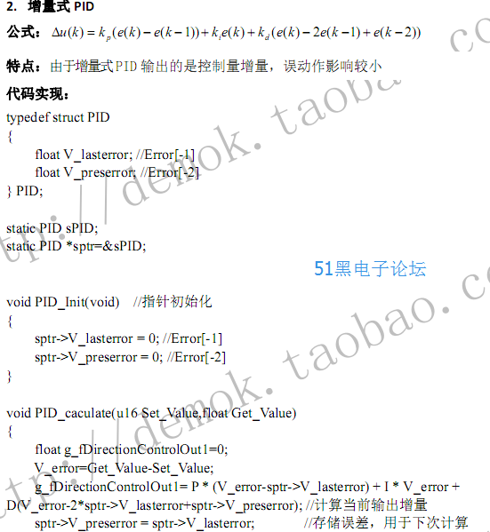

PID 控制是大家在智能车制作中碰到最常见的算法,它主要分两种:位置式和增量式。下面来谈谈这两种PID 的特点以及代码实现。
1.  位置式 PID
特点:位置式 PID 用到了过去所有误差值的积分,因此与过去的整个状态有关。
关于 P、I、D 三个环节的选择,一般只会用到 PI控制或者PD控制,例如速度控制要求稳态无误差,那么就需要积分环节,所以使用 PI控制;而使用方向控制的时候,由于不需要无稳态误差,所以使用 PD 控制即可,D 的作用是消除P环节所带来震荡。
