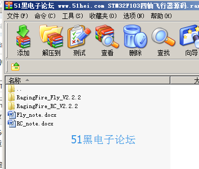

基于STM32F103的mini四轴源码
mpu6050作为姿态传感器
PID适用在mini四轴上 自己DIY后需要再调参数 大四轴正在试
所有资料51hei提供下载:
STM32F103四轴飞行器源码.rar .7z (283.09 KB, 下载次数: 34)
