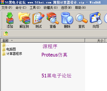

基于51单片机简易计算器仿真源码(自己在网上搜的资料,并自己做出来的,分享给需...
单片机计算器仿真原理图如下(proteus仿真工程文件可到本帖附件中下载)
