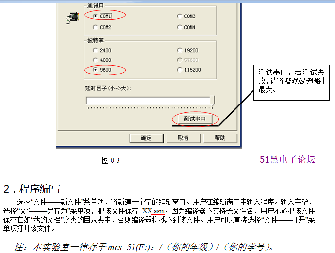

(5).自检时,当插上EAT598 SELF-TEST自检板后,应马上加载相应的自检程序,以防步进电机上电自锁,长时间电机有可能会发烫。

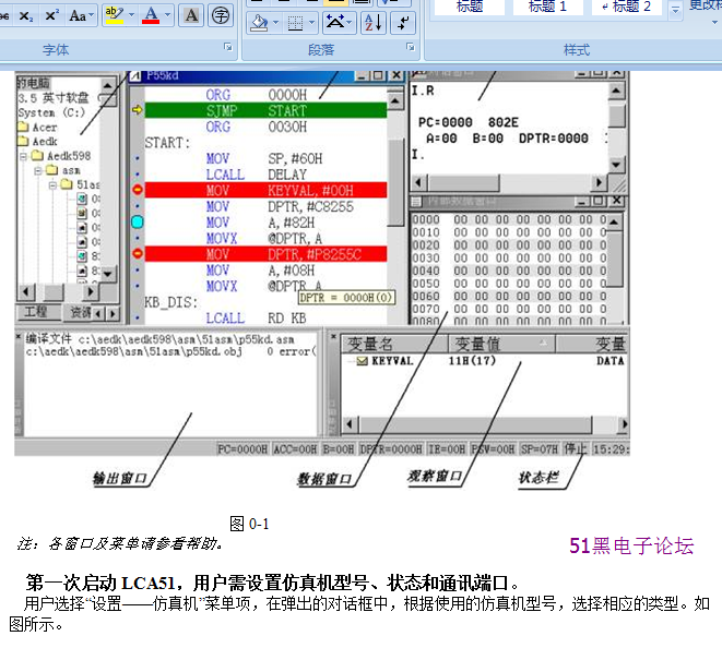

b)    上位机运行基于Windows98/2000/XP的Lca51调试环境(第一次运行应先测试通讯连接)。接通下位机电源,运行C:\AEDK\ EAT598\selftest\EAT598.C程序,八位数码管显示“TEST T598”,接着按以下步骤开始自检测。
