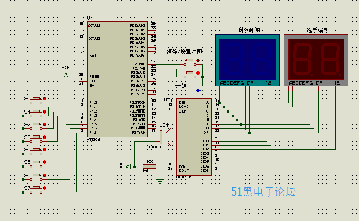

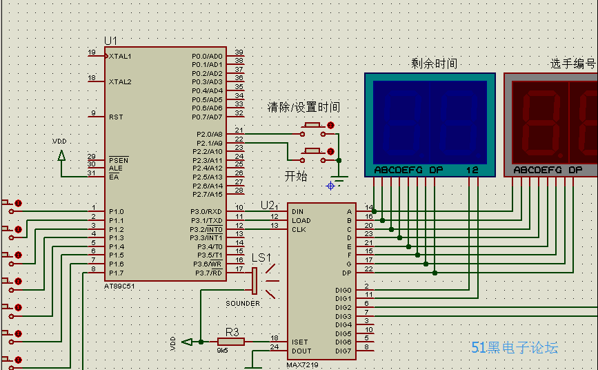

单片机8位竞赛抢答器仿真与源码(可显示剩余时间与选手编号)
8位竞赛抢答器仿真原理图如下(proteus仿真工程文件可到本帖附件中下载)
可显示剩余时间与选手编号:

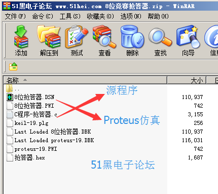

所有资料51hei提供下载:
8位竞赛抢答器.zip (58.51 KB, 下载次数: 201)
