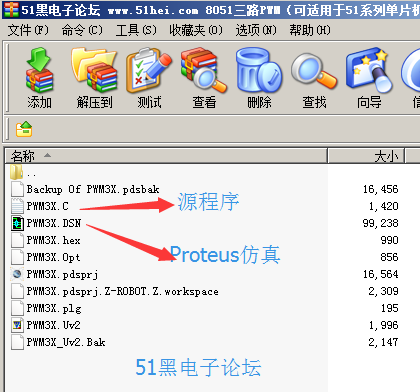

附件里包括proteus仿真,c源码,hex文件等
单片机三路PWM输出仿真原理图如下(proteus仿真工程文件可到本帖附件中下载)
单片机三路PWM输出源程序如下:
