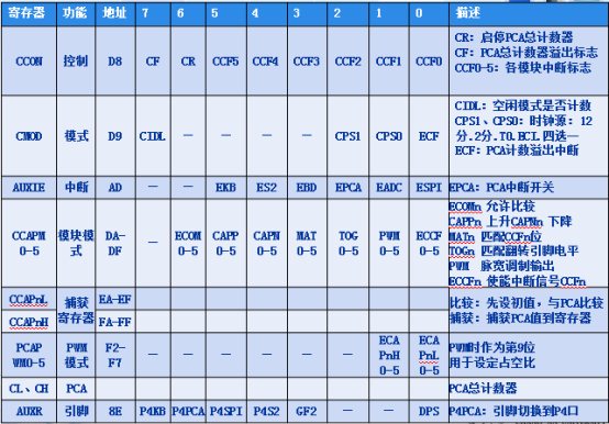

  • PCA相关寄存器内存单元分配;
知识点:
//PCA 寄存器内存单元分配
sfr   CCON    = 0xD8;  //PCA 控制寄存器
sbit  CCF0    = CCON^0;//PCA 模块0中断标志
sbit  CR      = CCON^6;//PCA 计数器计数允许位
sbit  CF      = CCON^7;//PCA 计数器溢出标志
sfr   CMOD    = 0xD9;  //PCA 工作模式寄存器
sfr   CL      = 0xE9;  //PCA 计数器低位
sfr   CH      = 0xF9;  //PCA 计数器高位
sfr   CCAPM0  = 0xDA;  //PCA 模块0比较/捕获寄存器
sfr   CCAP0L  = 0xEA;  //PCA 模块0比较/捕获寄存器低位字节
sfr   CCAP0H  = 0xFA;  //PCA 模块0比较/捕获寄存器高位字节
sfr   PCAPWM0 = 0xf2;  //PCA PWM0寄存器
sfr   AUXR    = 0x8E;  //PCA 辅助寄存器
  • PCA寄存器初始化设置;
PCA模块0输出PWM要用作PWM,因不需要进中断处理,程序更为简单,关键是设置模式CCAPM0=0x42即可。
void Init_PWM()//初始化PWM模块,注意此时只到pwm0即P1.3
              CCON=0;//PCA停止计数,清零溢出标志和所有中断标志
                CL=0;//PCA计数器低位清零
                CH=0;//PCA计数器清高位清零
                CMOD=0x04;//0x04:定时器时钟
                CCAP0H=CCAP0L=236; //*PWM0 占空比控制舵机居中
              CCAPM0=0x42;//0X42:8位PWM P1.3输出,无中断;
              CR=1; //PCA 计数器开始工作
