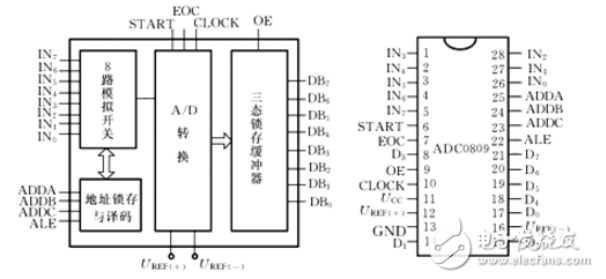

  ADC0809内部结构
ADC0809外部特性(引脚功能)
ADC0809芯片有28条引脚,采用双列直插式封装,下面说明各引脚功能。
  IN0~IN7:8路模拟量输入端。
  2-1~2-8:8位数字量输出端。
  ADDA、ADDB、ADDC:3位地址输入线,用于选通8路模拟输入中的一路
  ALE:地址锁存允许信号,输入,高电平有效。
  START: A/D转换启动信号,输入,高电平有效。
  EOC: A/D转换结束信号,输出,当A/D转换结束时,此端输出一个高电平(转换期间一直为低电平)。
  OE:数据输出允许信号,输入,高电平有效。当A/D转换结束时,此端输入一个高电平,才能打开输出三态门,输出数字量。
  CLK:时钟脉冲输入端。要求时钟频率不高于640KHZ。
  REF(+)、REF(-):基准电压。
  Vcc:电源,单一+5V。
GND:地。
ADC0809的工作过程是:首先输入3位地址,并使ALE=1,将地址存入地址锁存器中。此 地址经译码选通8路模拟输入之一到比较器。START上升沿将逐次逼近寄存器复位。下降沿启动 A/D转换,之后EOC输出信号变低,指示转换正在进行。直到A/D转换完成,EOC变为高电平,指示A/D转换结束,结果数据已存入锁存器,这个信号可 用作中断申请。当OE输入高电平 时,输出三态门打开,转换结果的数字量输出到数据总线上。
