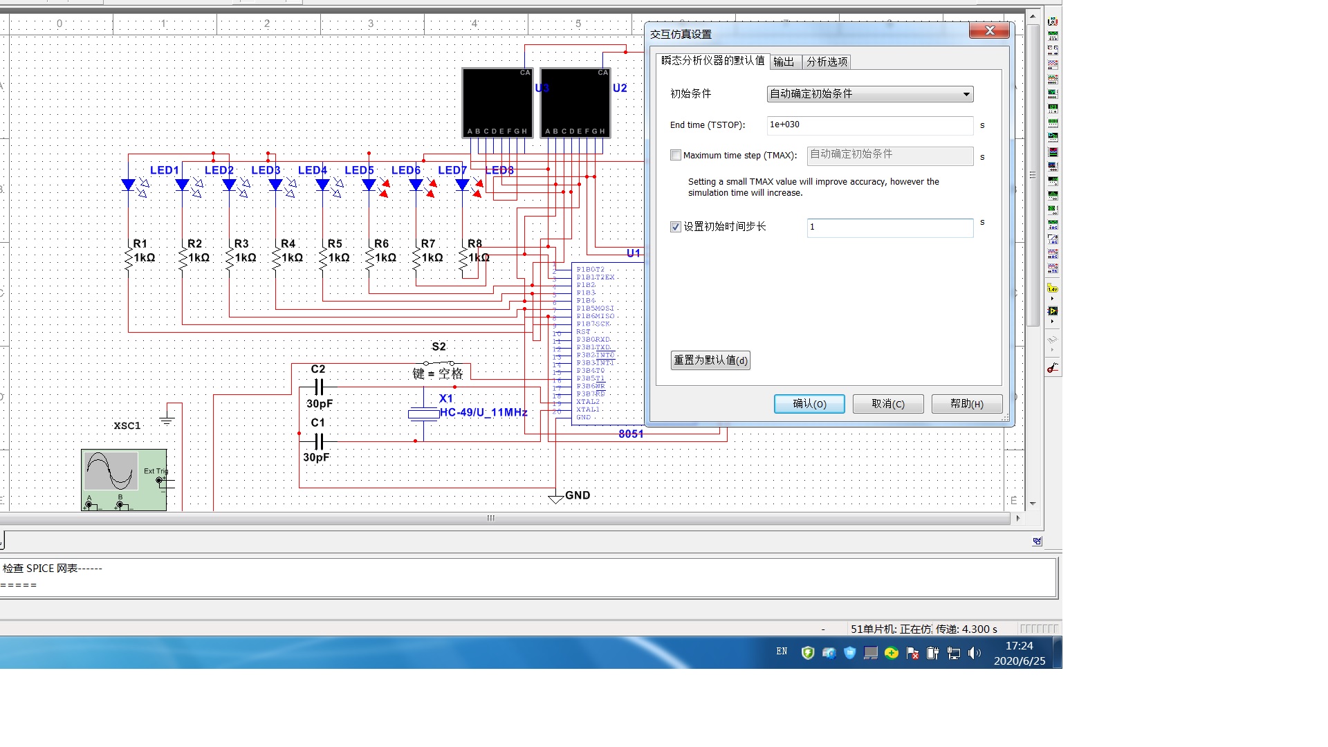

写了一个方波的程序,仿真的时候发现没有起振,求助大神帮忙看看这段代码
#include"reg52.h"
sbit PWM=P3^0;
sbit C1=P2^4 ;
sbit C2=P2^5;
sbit C3=P2^6 ;
int s;
void timer_set(){TMOD=0x01;
TH0=(65536-100)/256;
TL0=(65536-100)%256;
ET0=1;
EA=1;
TR0=1;
void Time0(void) interrupt 1  {        s+=1;TH0=(65536-100)/256;
if(PWM)PWM=0;
                 else PWM=1;}
void main(){
while(1){
timer_set();
C1=TR0;
C2=EA        ;
C3=ET0        ;
把TH0=(65536-100)/256;
TL0=(65536-100)%256;改成TH0=(65536-10)/256;
TL0=(65536-10)%256;却可以起振,这是软件问题吗?我用的是multisim仿真的

不是没有起振,是multisim比较慢,你看看设置的时间步长,我一般都设成1秒
ID:126173 发表于 2020-6-25 17:27 | 只看该作者
不是不起振,是你的时间步长设置不正确,我一般都设成1秒 ,你试下看
ID:213173 发表于 2020-6-26 08:37 | 只看该作者
主程序错误,主循环周期小于中断周期,定时器被重复初始化,永远进不到中断。改小中断周期虽然勉强运行但波形与预想差距很大。正确写法如下:
