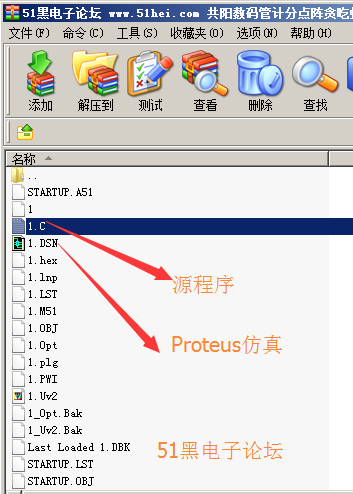

基于51单片机的8*8点阵贪吃蛇游戏
1、器件:51单片机、点阵、数码管、三极管、按键等
2。可以累积分数
附上protues仿真、及程序

所有资料51hei提供下载:
共阳数码管计分点阵贪吃蛇.rar (63.87 KB, 下载次数: 102)
