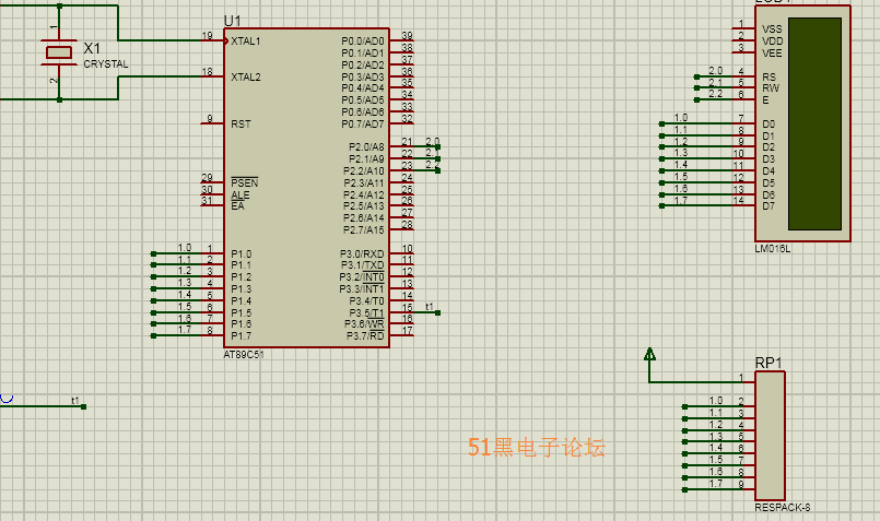

   各种找资料,花了三天时间弄出来的东西,有源程序
单片机频率计仿真原理图如下(proteus仿真工程文件可到本帖附件中下载)
带详细注释的单片机源码如下:

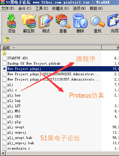

全部资料51hei下载地址:
pinlvji1.rar (45.24 KB, 下载次数: 110)
