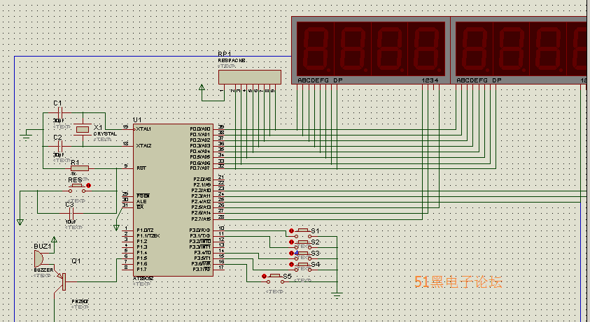

基于51单片机的电子时钟设计  程序和仿真

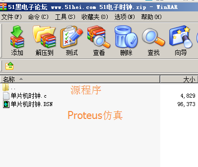

所有资料51hei提供下载:
51电子时钟.zip (19.76 KB, 下载次数: 192)

ID:530516 发表于 2019-5-9 18:46 | 只看该作者
很厉害,可调时间,代码合适,但是闹钟好像不响
