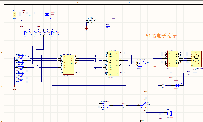

关于抢答器的数电实训资料,由74LS148+74LS279+cd4511芯片构成,里面有一个地方需要注意,就是在148芯片的14脚和地线之间接一个104瓷片电容,在原理图和pcb中均没给出,请大家使用时需注意

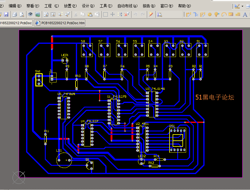

Altium Designer画的数电抢答器原理图和PCB图如下:(51hei附件中可下载工程文件)

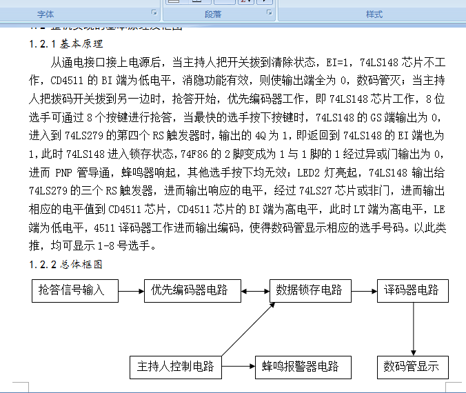

设计报告:
