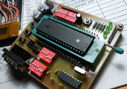

这是我花了两个星期做的以单片机为核心的厨房定时器报警电路设计其实功能有 启动 暂停 加一 减一
第一次发帖,希望大家体谅
电路原理图如下:

所有资料51hei提供下载:
203-普通定时器时钟.zip (26.33 KB, 下载次数: 19)
ID:162136 发表于 2018-6-11 23:24 | 只看该作者
鼓励动手。这具体的作用是什么?
