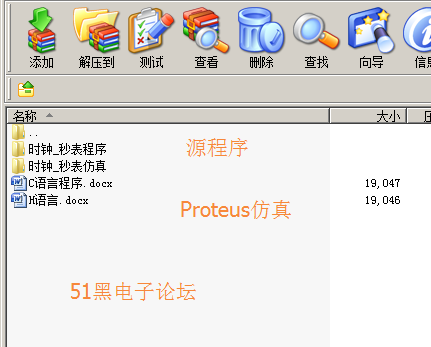

单片机电子钟,秒表仿真和源代码(有详细的注释)
暂停,世界时间,秒表带仿真.
单片机源程序如下(注释很详细):
