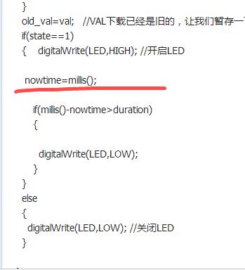

求教:用人体热释制作感应灯实验(程序为网上下载用于学习,自己添加了时间控制函数),
为何设定了无动作时的等待时间如1分钟后灯无法自动熄灭,小白一枚请高手帮忙指点谢谢!程序代码如下:

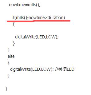

ID:330198 发表于 2018-6-13 15:13 | 只看该作者
你这句目的是先做减法在比较,但是比较的优先级大于减号的优先级,所以芯片会先做比较再做减法,要想达到目的加个括号就可以了。

ID:348109 发表于 2018-6-13 17:07 | 只看该作者
已经加了挂号,还是无法自动熄灭,再次求教!谢谢!
nowtime=millis();
      if((millis()-nowtime)>duration)
        digitalWrite(LED,LOW);
ID:348109 发表于 2018-6-13 17:12 | 只看该作者
zhanghyg 发表于 2018-6-13 15:13
你这句目的是先做减法在比较,但是比较的优先级大于减号的优先级,所以芯片会先做比较再做减法,要想达到 ...

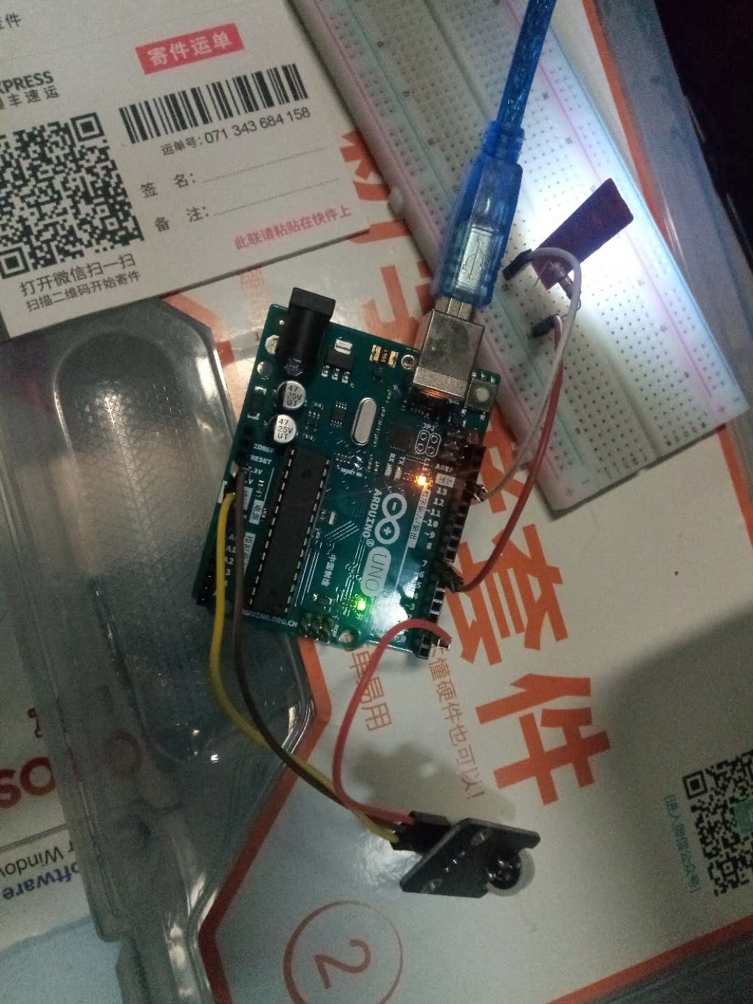

连接图
ID:348109 发表于 2018-6-13 17:14 | 只看该作者
接线图如下
ID:330198 发表于 2018-6-14 08:47 | 只看该作者
这句应该放到最上面赋值,只能执行一次,不然你每次循环到这里都会重新赋值,一样的数值相减永远等于零。
