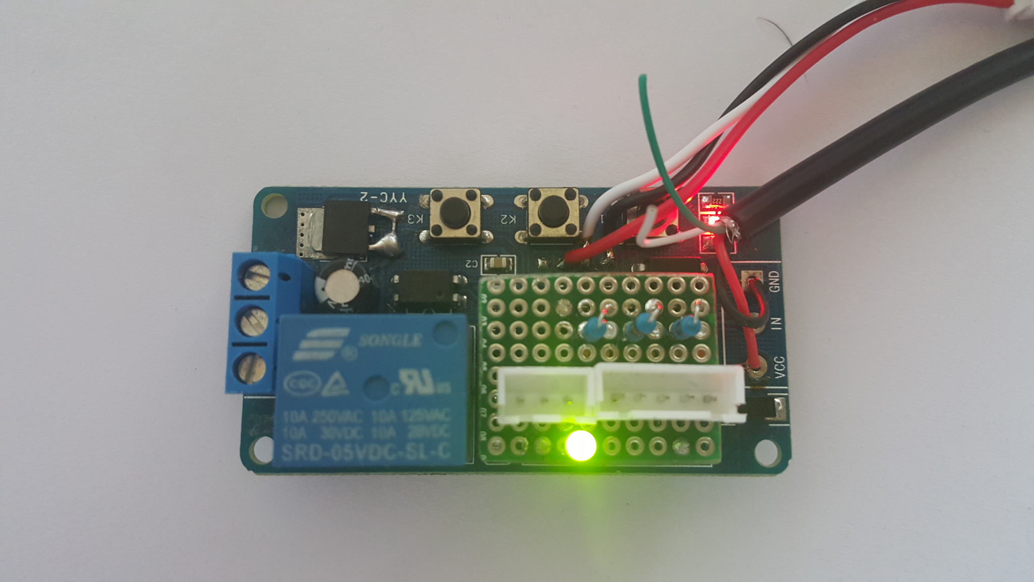

ID:350962 发表于 2018-6-15 15:06 | 只看该作者
进过学习和消化,将红色LED转接到P3.6口,将P1口空出来,p1.2作为信号检测端,终于将程序改了出来(具体工作见范例STC15.PDF第923页)

将耳机线插入手机,播放音乐,LED灯将闪烁,证明检测到了信号,停止放音乐,LED灯灭,证明工作正常。P1.2口设为高阻状态,并用220K欧的电阻接地,否则会受到杂波干扰,记住隔直电容,把手机烧了就问题大了。
   手头正好有某宝上买的成品延时电路,用的就是404AS芯片(记住是3按键的那种,4按键的用的新唐的单片机),把数码管拆了,就可以利用此电路做为一个8信号检测,无信号自动关机的成品了。

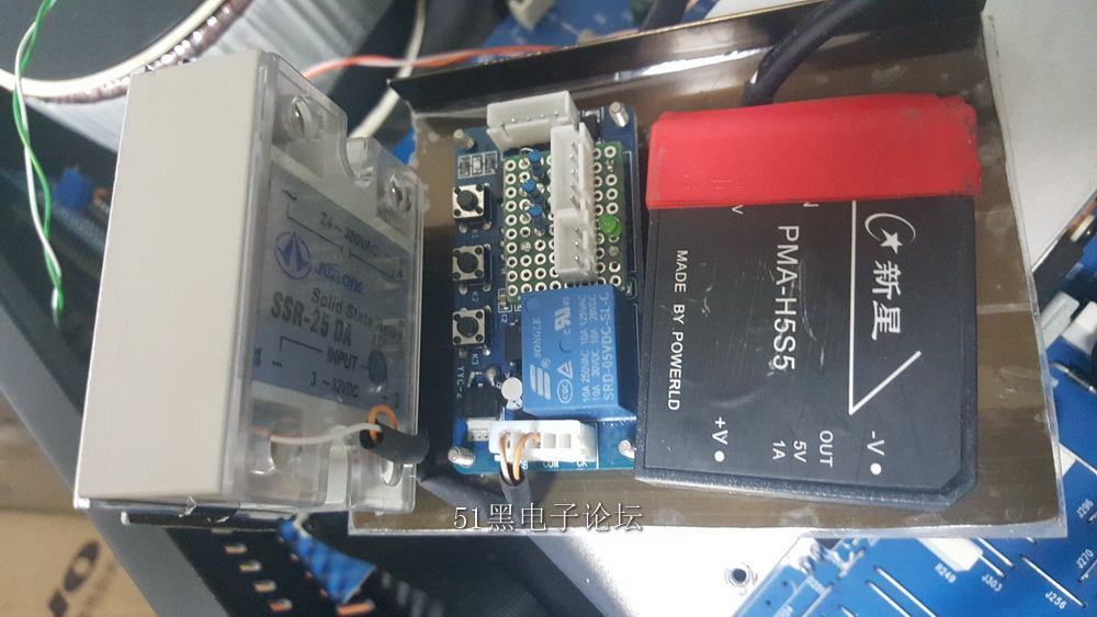

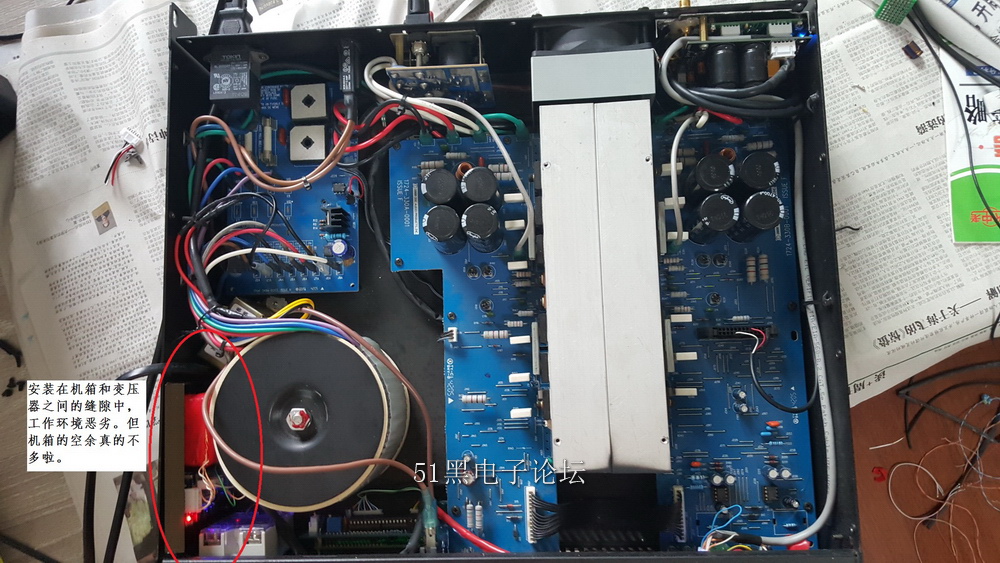

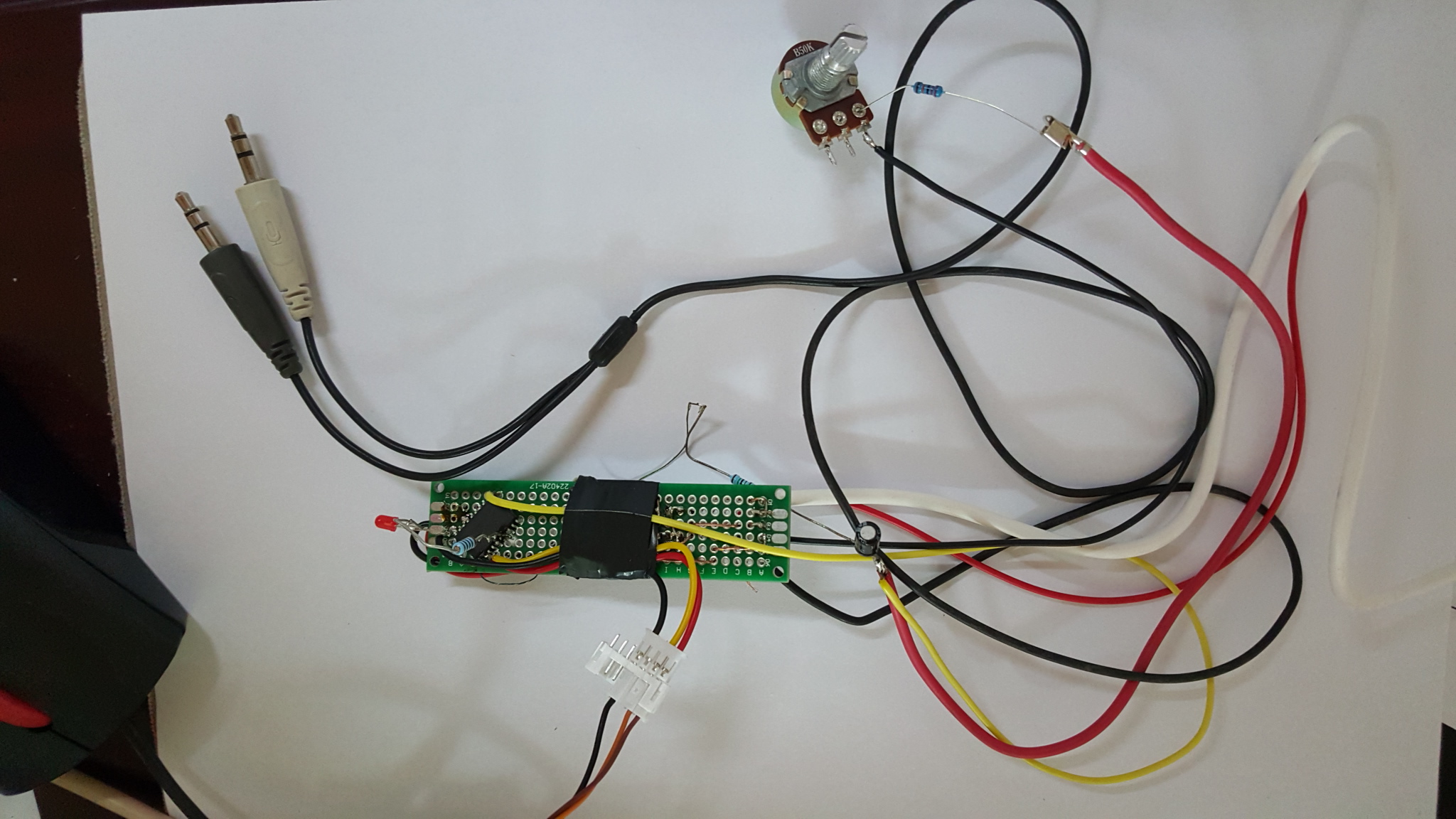

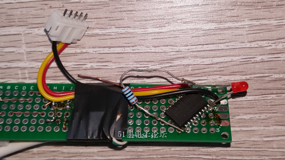

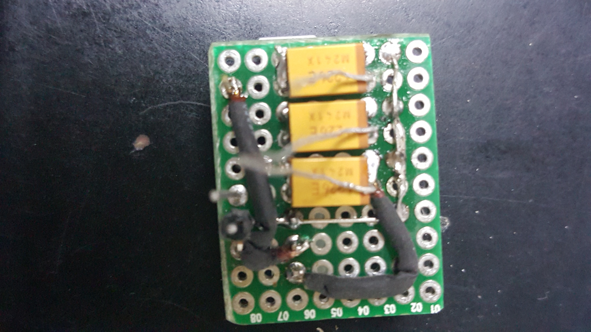

ID:350962 发表于 2018-6-16 14:50 | 只看该作者
最后把成品晒一下。
成品
成品
扩展电路板
扩展电路板
电路图
电路图
ID:350962 发表于 2018-6-19 16:51 | 只看该作者
经过几天的试用,将心得分享一下:
1、电源用的开关电源,要做好屏蔽工作,否则干扰太大,电路无法工作。我先加电感滤波,效果不明显,加0.1uF电容,也不明显,后来 我用铜箔将开关电源裹紧,接地,工作正常。试验时用电脑的USB电源则工作正常。
2、实际使用过程中发现有干扰信号导致无效开机,因此使用持续信号开机,每30秒清一次干扰。30秒内有7个信号即可开机,本程序每250ms检测一次信号,开机需2秒。
3、实际使用中,功放机关机有冲击噪音,20000uf电容放电时间很长,超过10秒以上,因此关机指令执行后,暂停30秒,躲避关机冲击噪音,防止频繁开关机。
