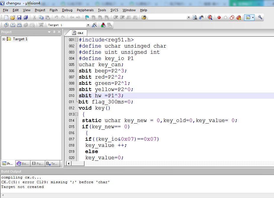

keil单片机程序编译错误,求助啊!
菜鸟一枚     程序错了   不知道咋搞

ID:351278 发表于 2018-6-13 17:56 | 只看该作者
是不是那个地方少分号了,谢谢。
ID:329253 发表于 2018-6-13 18:11 来自触屏版 | 只看该作者
程序的第129行,char至少,丢了一个分号
参与人数 1黑币 +20 收起 理由
admin + 20 回帖助人的奖励!
ID:350754 发表于 2018-6-13 18:20 | 只看该作者
这个程序应该是中英文输入法错了,重新输入一遍看一下,用英文输入法
参与人数 1黑币 +30 收起 理由
admin + 30 回帖助人的奖励!
ID:261288 发表于 2018-6-13 21:40 | 只看该作者
第5行可能输入了全角符,从新用半角符输入试一下。
参与人数 1黑币 +20 收起 理由
admin + 20 回帖助人的奖励!
ID:351485 发表于 2018-6-13 22:55 | 只看该作者
都可以的
ID:348263 发表于 2018-6-13 23:09 | 只看该作者
少了分号,亲!!!
ID:273982 发表于 2018-6-13 23:10 | 只看该作者
还是不行诶
ID:273982 发表于 2018-6-13 23:11 | 只看该作者
wangzhi6888 发表于 2018-6-13 17:56
是不是那个地方少分号了,谢谢。
加上的话  错误更多呀
ID:351506 发表于 2018-6-13 23:34 | 只看该作者
第二行改为 #define uchar unsinged uchar 在char前面少了u
ID:351506 发表于 2018-6-13 23:37 | 只看该作者
第二行是char 所以第五行的uchar是未定义的,将第二行char改为uchar就对了
参与人数 1黑币 +40 收起 理由
admin + 40 回帖助人的奖励!
ID:342822 发表于 2018-6-14 00:05 | 只看该作者
把第5行及以下的uchar改成char。127行flag_300ms=1加;号。
