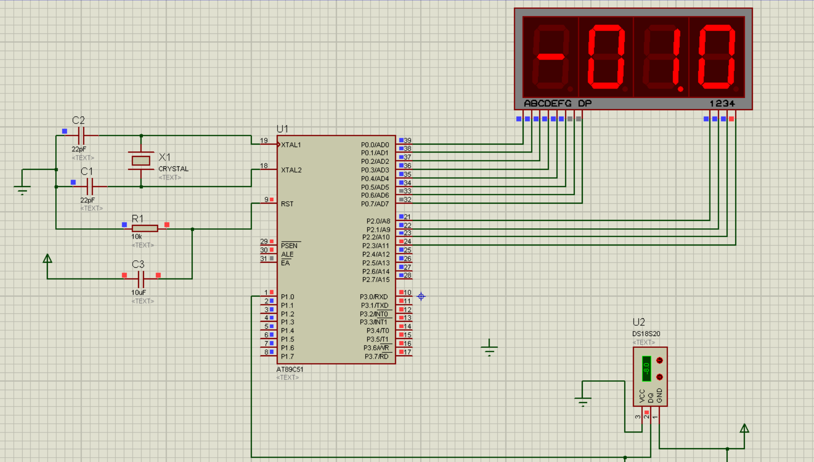

基于数字温度传感器的数字温度计代码误差好大
led应该与温度传感器参数一致,可是我这个误差好大,是不是代码错了,求助一波大神代码
ID:320306 发表于 2018-6-14 11:30 | 只看该作者
是弄错了,图接错了!!!!!!!!!图接错了!!!!!!!!!图接错了!!!!!!!!!VCC和GND反了!!!!

ID:234075 发表于 2018-6-14 12:02 | 只看该作者
楼主,你DS18S20的电源接反了,GND和VCC先调整过来再说;
再说你没程序也判断不出来啊
