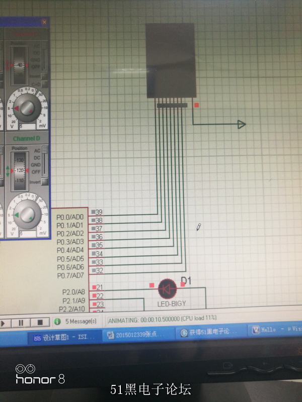

数码管共阳极为什么显示灰色
ID:96682 发表于 2018-6-14 20:48 | 只看该作者
P0 少上啦电阻
ID:234075 发表于 2018-6-14 22:12 | 只看该作者
P0口必须有上拉电阻
ID:267803 发表于 2018-6-14 22:30 | 只看该作者
p0没接上拉电阻,没驱动能力
