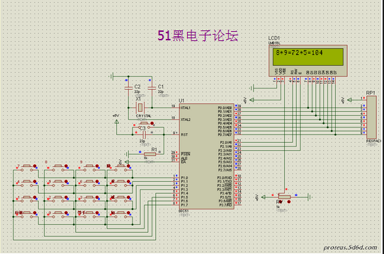

基于c51的简易计算器的制作(含c语言代码与Proteus原理图)
基于4*4矩阵,89c51,lcd1602显示器
附件中内容如下:原理图,hex文件,.c文件(源码),仿真程序
代码如下:

  397. void main()
  398. {
  399. char key1,i;
  400. start:initpindata(0);
  401. P2=0X00;
  402. initLCD();
  403. i=0;
  404. scan:key1=key_scan();
  405. i=compute(key1,i);

你这个程序是不可以的,有些简单的数值是算不出来的,总是出错你看看看,用你的程序用你的仿真源文件计算的结果
