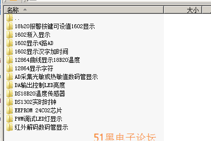

12864显示字符
12864曲线显示18B20温度
1602显示4路AD
1602显示汉字加时间
1602渐入显示
18b20报警按键可设值1602显示

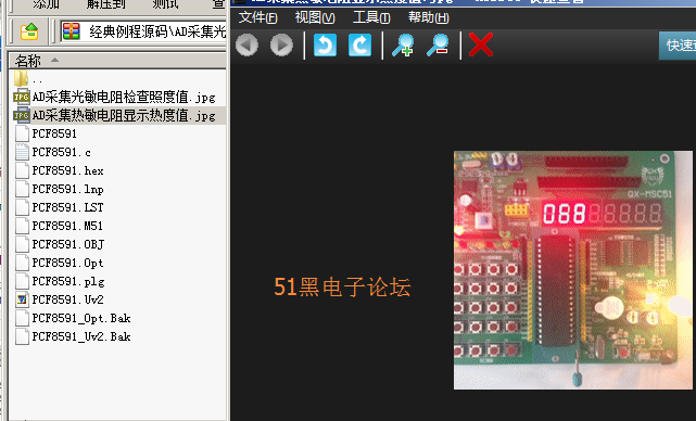

AD采集光敏或热敏值数码管显示
DA输出控制LED亮度
DS1302实时时钟
DS18B20温度传感器
EEPROM 24C02芯片
PWM调试LED灯显示
红外解码数码管显示

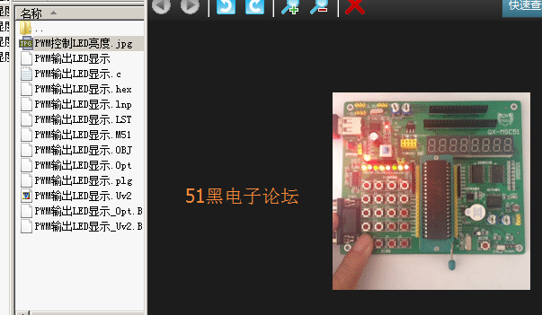

  9. //程序功能: PWM也就是脉宽调制,是指在周期脉冲信号频率不变的情况下,改变高电平
  10. //
  11. //                         和低电平的比例,也就是改变占空比。PWM在灯具调光,直流电机调速方面
  12. //
  13. //                         有着广泛的应用。程序使用定时器0中断模拟PWM定时,S2、S3 两个独立按
  14. //
  15. //                         键控制电机速度,为使演示结果明显,PWM输出
  16. //
  17. //                     到整个P1接口,通过板上的LED灯可以看到亮度的变化。
  18. //

所有资料51hei提供下载:
6.经典例程源码.zip (7.01 MB, 下载次数: 72)
