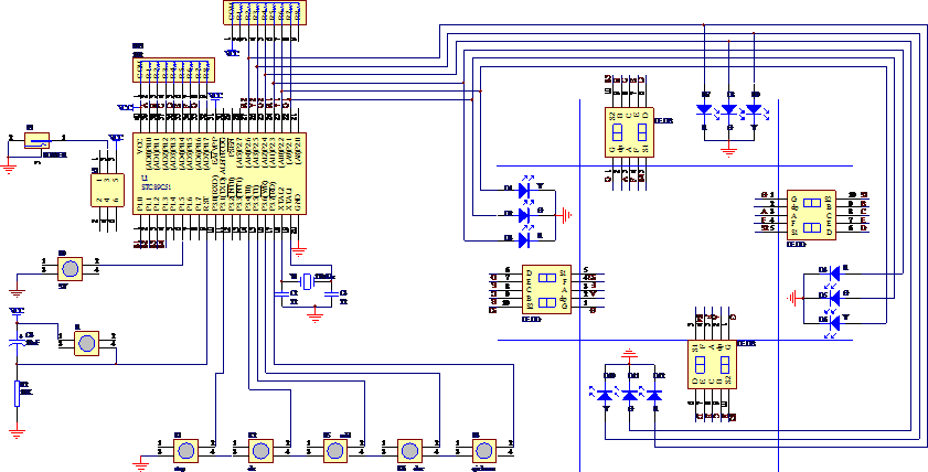

基于51单片机的交通灯仿真
基于51单片机的交通灯

ID:352327 发表于 2018-6-15 09:26 | 只看该作者
需要仿真图的直接问我就行了
ID:360322 发表于 2018-7-2 22:00 | 只看该作者
有源程序keil的嘛还有仿真图
ID:365267 发表于 2018-7-5 00:51 来自触屏版 | 只看该作者
PiedPiper 发表于 2018-6-15 09:26
需要仿真图的直接问我就行了
请问你有仿真图吗?怎么联系
ID:366116 发表于 2018-7-6 10:08 来自触屏版 | 只看该作者
需要仿真图的直接问我就行了
有仿真图吗
