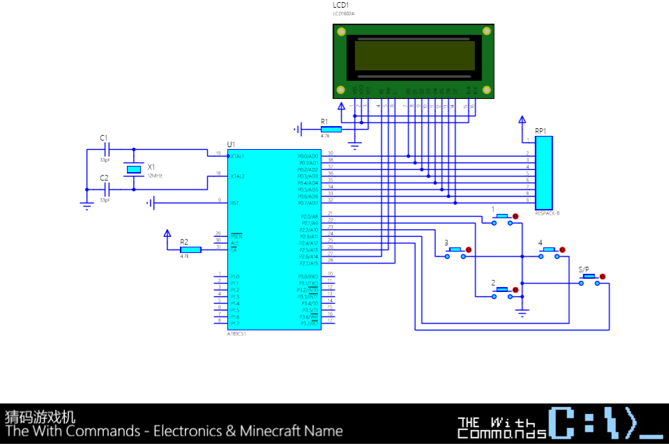

学习了随机数的产生
就打算写一个与随机数有关的游戏机
因此。。。。。。
整体电路图
整体电路图

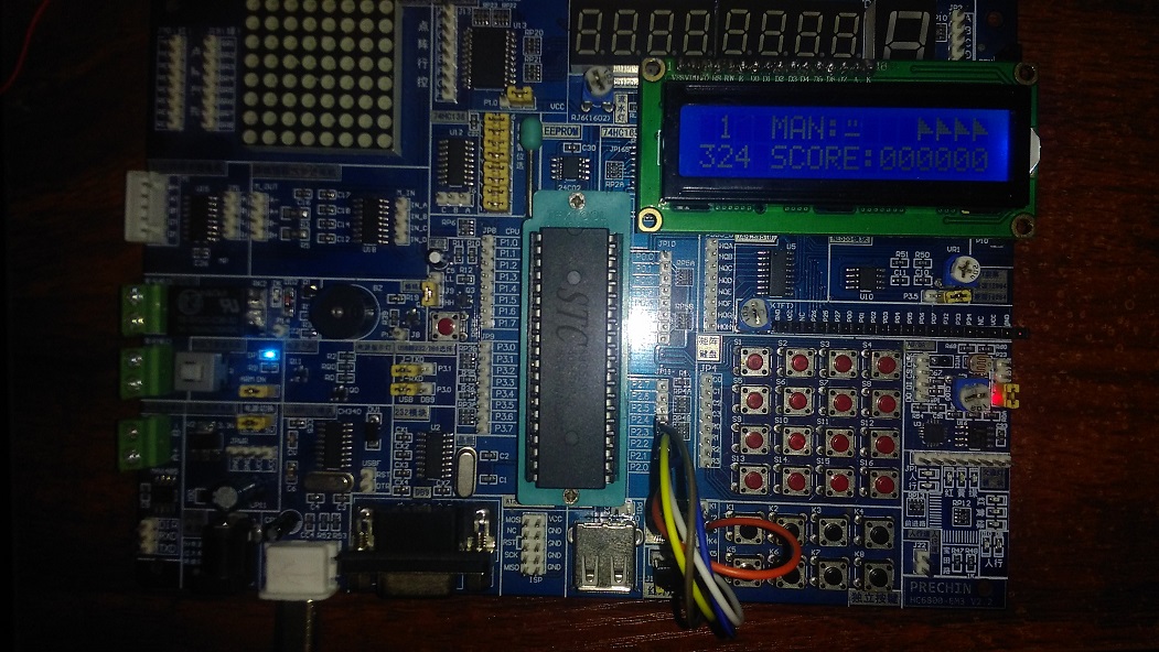

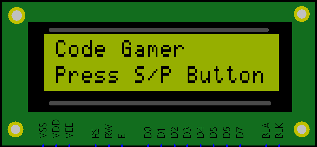

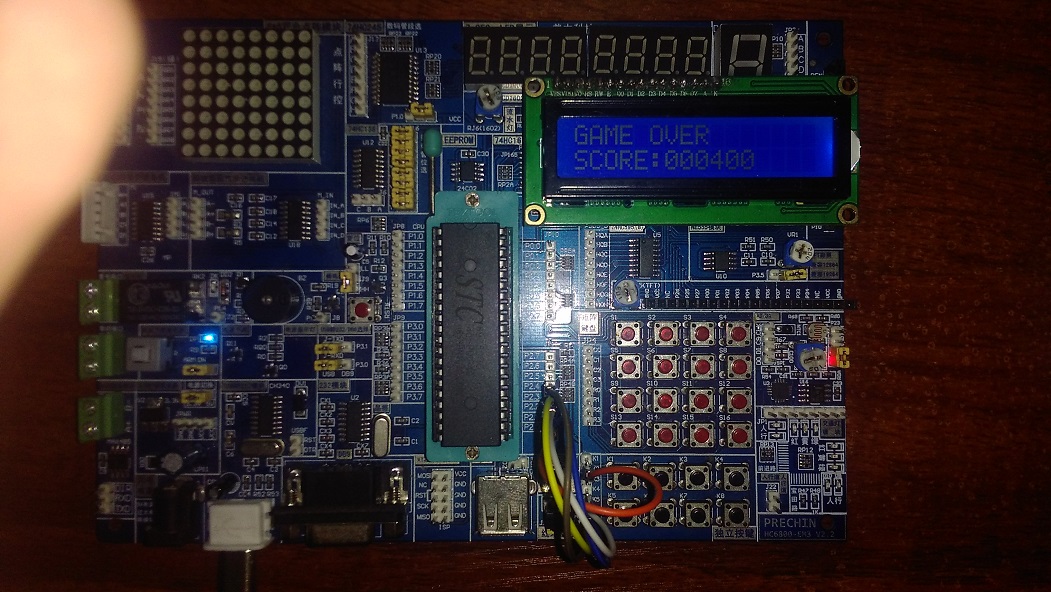

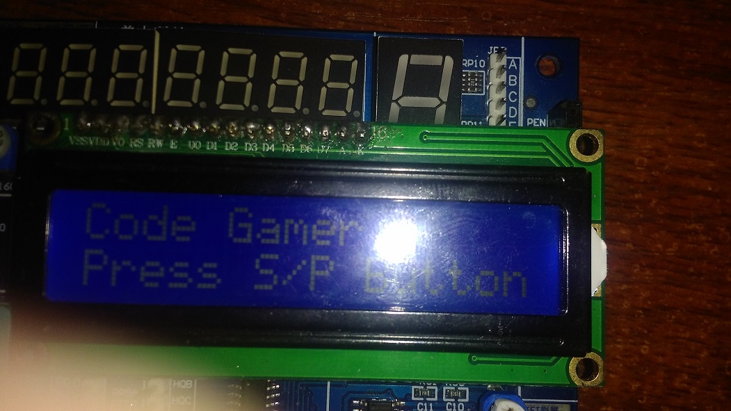

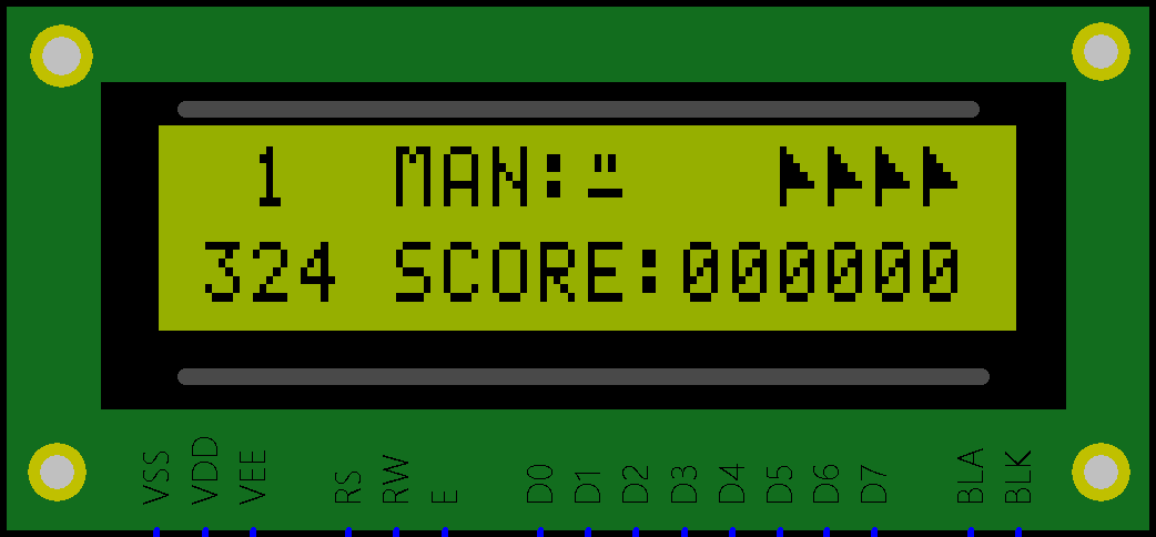

效果图1
效果图1
效果图2
效果图2
效果图3
效果图3
效果图4
效果图4
效果图5
效果图5
