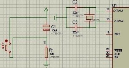

3.最小系统原理图:
最小系统由复位电路、输入输出设备、电源和单片机芯片组成。

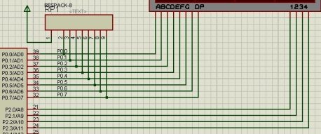

5.数码管显示部分的实现:
数码管通过PO口输入高低电平控制每个LED灯的亮灭,公共端接地线P0口接1K的上拉电阻。由于并未用到小数点显示,所以DP引脚悬空。

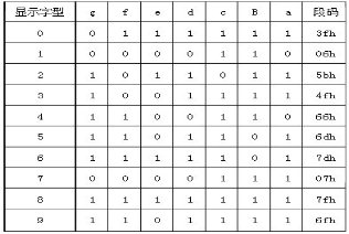

6.计算器用到的数字0-9的共阴极字形代码:
7.数码管与单片机连接图:
