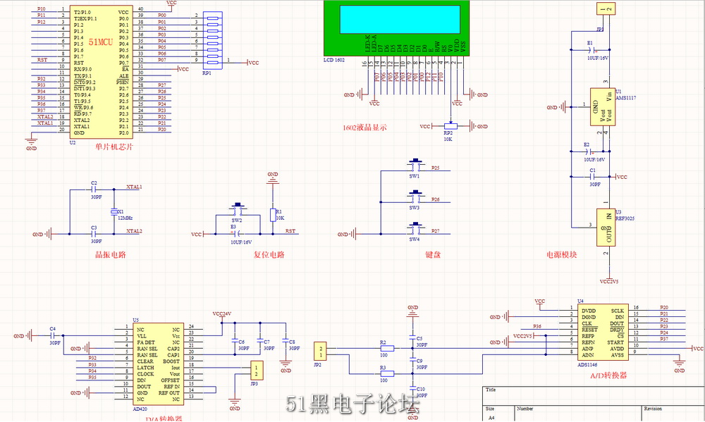

设计的ads1146热电偶温度变送器,程序烧写进去屏幕出现一排黑格,经检查屏幕与单片机均无损坏。求助程序及电路图如下,感谢各位。
电路原理图如下:
程序部分:
  1. /*
  2. 引脚定义:1-VSS 2-VDD 3-V0 4-RS 5-R/W 6-E 7-14 DB0-DB7 15-BLA 16-BLK
  3. ------------------------------------------------*/
