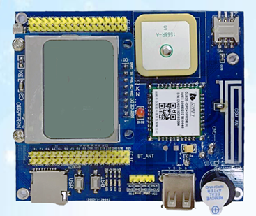

    一、什么是TPYBoardV702
    TPYBoardV702是山东萝卜电子科技有限公司最新开发的,目前市面上唯一支持通信通信功能的MicroPython开发板:支持Python3.0及以上版本直接运行。支持GPS+北斗双模通信、GPRS通信、短信功能、电话功能;板载温湿度、光敏、三轴加速度传感器、蜂鸣器、LCD5110显示屏。免费提供通信测试服务平台。实物如下图:

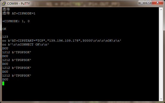

    Putty数据监控图

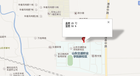

    示例定位图

  26. u2 = UART(4, 115200)#定义串口4,设置 波特率为115200
  27. K=5#设置一个选择变量K
  28. while (K==5):#这个循环是为了设置通信区域模式为透传模式。
  29.     u2.write('AT+CIPMODE=1\r\n')
  30.     pyb.delay(500)
  31.     if(u2.any()>0):
  32.         print('透传')
  33.         _dataRead=u2.readall()
  34.         print('透传',_dataRead.decode('utf-8'))
  35.         if(_dataRead.find(b'OK')>-1):
  36.             K=0
  37.             pyb.delay(20)
  38. u2.write('AT+CIPSTART="TCP","139.196.109.178",30000\r\n')#这个语句是为了搭建通信连                                                                                         #接。
  39. pyb.delay(10000)
  40. print('123')
