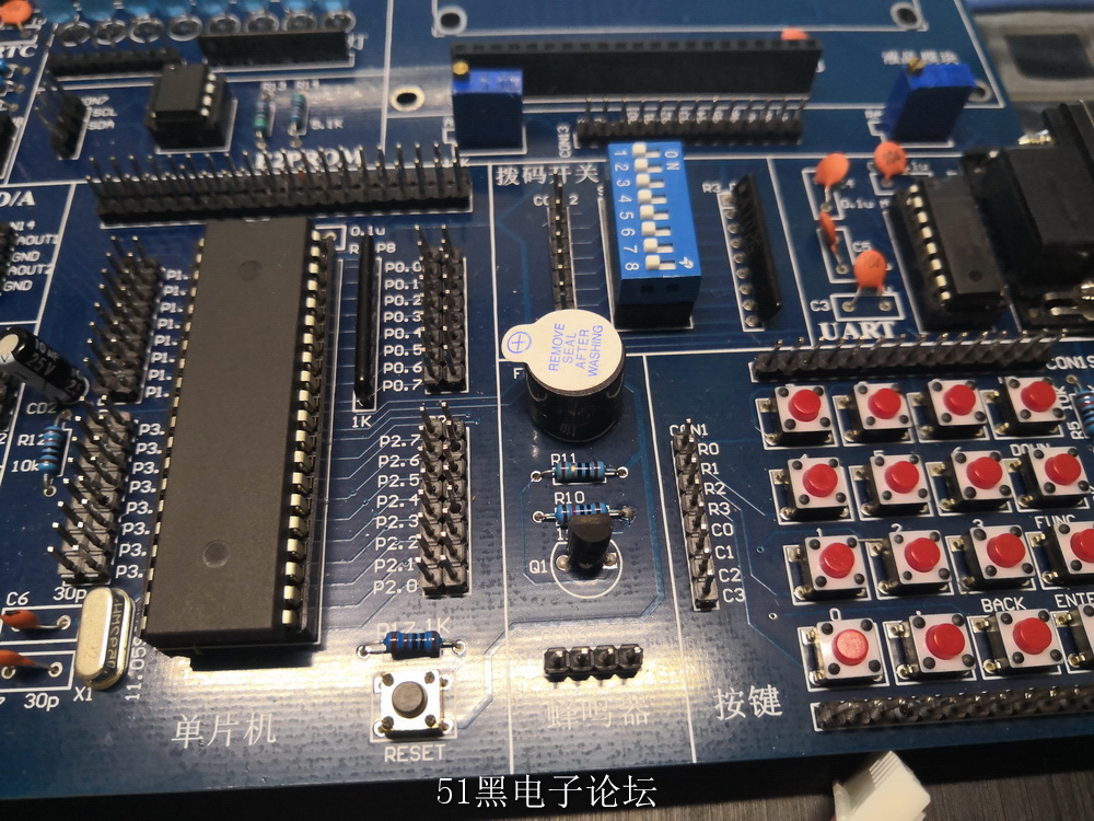

可实现简易计算器功能,能够进行加减乘除运算救助
计算器F
功能:可实现简易计算器功能,能够进行加减乘除运算。
要求:以单片机最小系统为基础,利用键盘输入数字(1~5位,整数),按下UP键(表示“+”),再输入数字(1~5位,整数),最后按下ENTER键(表示“=”)可实现加法运算;同理,利用DOWN键(表示“-”)可实现减法运算。当拨码开关第1位拨至on(其余皆不接通)时,以FUNC键表示“×”可实现乘法运算;当拨码开关第2位拨至on(其余皆不接通)时,以FUNC键表示“÷”可实现除法运算按下BACK键清除显示可重新计算。显示用数码管实现,通过两片74HC573驱动数码管。
引脚:单片机P1.0~P1.7接CON10的D0~D7, 单片机P3.3接CON10的DUAN,单片机P3.5接CON10的WEI,单片机的P3.2、P3.4依次接拨码开关的12位,按键电路接单片机P2口
