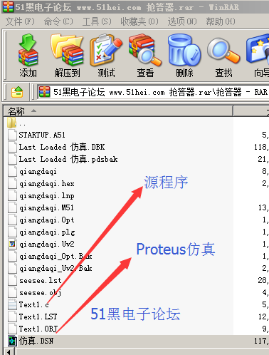

8路抢答器仿真原理图如下(proteus仿真工程文件可到本帖附件中下载)

  204.     TH0=(65536-50000)/256;
  205.     TL0=(65536-50000)%256;
  206. ……………………
  207. …………限于本文篇幅 余下代码请从51黑下载附件…………
所有资料51hei提供下载:
抢答器.rar (107.38 KB, 下载次数: 37)
